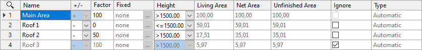

- [Edit/View Room Properties]ダイアログで、[Subarea]タブを選択します。

- Main Area: その部屋のサブエリア データを示しています。
- Roof 1: 1.00 m の高さの線分より下側のエリアに該当するサブエリア データを示しています。このエリアはメイン エリアから減算されます(計算係数 0%)。
- Roof 2: 1.00 m と 2.00 m の高さの線分の間にあるエリアに該当するサブエリア データを示しています。このエリアは居住面積の 50% として計算されます。
- Roof 3: 2.00 m の高さの線分より上側のエリアに該当するサブエリア データを示しています。このエリアは居住面積に追加されます。既定ではこのエリアは Ignore に設定されているため、このダイアログでは読み取り専用です。したがって、サブエリア値がメイン エリアから減算され、部屋タグで結果が正しく計算されます。サブエリアの実部屋面積を集計すると、NRA の結果がメイン エリアに対応していることを確認できます。
