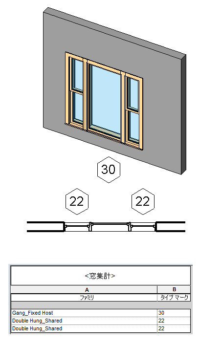

連動窓のユニットが、ネストされた共有ファミリとして作成されています。この場合、中央の大きな固定窓がホスト ファミリとして使用され、その中に 2 つのサイド窓が共有ファミリとしてネストされました。ファミリは Gang_Fixed Host.rfa として保存されています。
ネストされた窓
上に示す連動ユニットがプロジェクトにロードされ、タグ付けされ、集計されると、結果は次のようになります。
プロジェクトにロードされたネストおよび共有によるファミリ
上げ下げ窓は個別にタグ付けされ、集計されることに注意してください。ホストである固定窓は集計表に含まれず、タグ付けされません。ただし、連動窓の名前である「Gang_Fixed Host」がサブコンポーネントとともに一覧表示されています。この窓はメイン窓を表し、3 つのサブコンポーネント窓で構成されます。

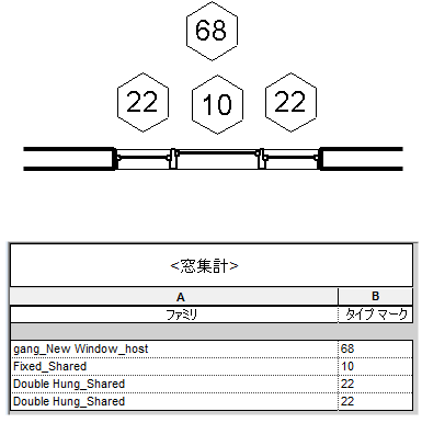

固定窓と上げ下げサブコンポーネント窓の両方を取得してタグ付け、集計するために、同じトリプルファミリを作成しましたが、今回は、新しい窓ファミリをホスト ファミリとして使用し、固定窓と上げ下げ窓はともに共有ファミリとしてロードされています。タグ付けと集計の違いに注目してください。
新しいファミリとして開始された連動窓ファミリ
上に示したサンプルでは、ホスト ファミリは 3 つのサブコンポーネント窓のそれぞれと一緒に集計されています。これが設計意図と異なる場合は、サブコンポーネントの 1 つをホスト ファミリとしている前のサンプルに従ってください。
