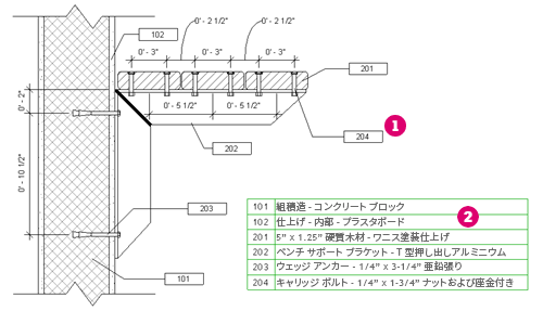

モデルの注釈作成をスピードアップするために、キーノート作成ツールを使用する方法について学習します。
を使用して要素に注釈を付け、次にシートまたは図面の隣に凡例
を付けて、それぞれの番号が何を意味しているかを示します。この手法により、注釈に必要なテキストをすべて 1 箇所にまとめて、必要に応じて文字の取り扱いや変更を簡単に行うことができるようになりました。

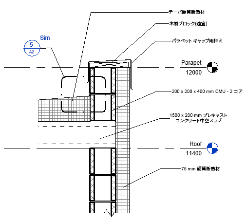

CAD が導入された後は、テキストの配置と編集が簡単になったため、キーノート作成の必要性が減りました。キーノートは、図面を読むときに混乱を招きかねないため、あまり使用されませんでした。文字注記を図面の要素の直下に配置することで、図面を読む際に凡例を見て値を探す必要がなくなったのです。しかし、BIM ワークフローとデータがすべての Revit ファミリの一部となった今、キーノートをもう一度見直してみてはいかがでしょうか。
誰もが生産性を高めたいと思っています。図面に注釈を付けると時間がかかる可能性がありますが、Revit のキーノート作成ツールを使用することで、このプロセスを効率化できます。どのファミリにも、[タイプ パラメータ]の[識別情報]の一部として「キーノート」のパラメータが含まれています。このパラメータに値を割り当てると、要素にタグを付けて、その値を自動的にタグに読み込むことができます。ユーザがキーノート作成ツールの使用を避けるのは、効率を最大限に高めるためには事前設定が必要になるからです。キーノート値が空白の場合(既定のファミリの場合と同様)は、モデル内の各要素に値を割り当てる必要があります。頻繁に使用する要素に対して事前にキーノート値を設定しておくと、プロジェクトに注釈を付けるための便利なツールとなる可能性があります。
キーノート作成を検討する別の理由としては、注釈を標準化し、仕様や注釈に対する変更をより簡単に処理できることが挙げられます。ファミリに割り当てられたキーノート値は、キーノート作成テキスト ファイルから取得されます。この外部ファイルは、管理や標準化が容易です。すべてのプロジェクトで同じキーノート ファイルを使用すると、すべてのノートを一貫した内容で表示できます。ノートの表記を変更する必要がある場合は、キーノート ファイルを変更して再ロードします。その結果、そのキーノート値が使用されているモデル内のすべての場所で、キーノート ファイル内の新しい値が反映されます。
