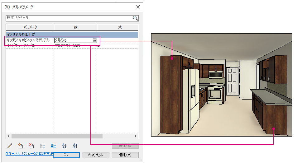

まず、各収納家具ファミリに割り当てるグローバル パラメータを作成します。
[設定]パネル
(グローバル パラメータ)をクリックします。
(新しいグローバル パラメータ)をクリックします。
グローバル パラメータをグループに割り当てます。グループの割り当ては、[グローバル パラメータ]ダイアログで、グローバル パラメータを調整するために使用されます。

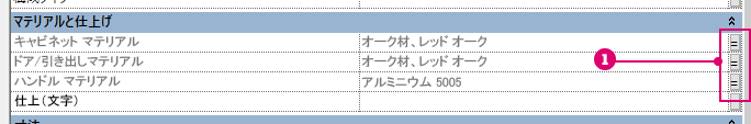

マテリアルのグローバル パラメータを作成したら、キッチンのレイアウトで使用するキャビネット ファミリのマテリアル パラメータの値に割り当てます。
[グローバル パラメータを関連付け]ダイアログが開きます。
専門分野とパラメータ タイプの両方が一致し、レポートを行わないグローバル パラメータを選択することができます。
グローバル パラメータをファミリに割り当てると、[グローバル パラメータ]ダイアログで、ファミリのマテリアルの割り当てをコントロールできるようになりました。
[設定]パネル
(グローバル パラメータ)をクリックします。別のマテリアルを選択すると、キッチンの収納家具に適用されます。各ファミリで個別にタイプ パラメータを修正する必要がなくなりました。
