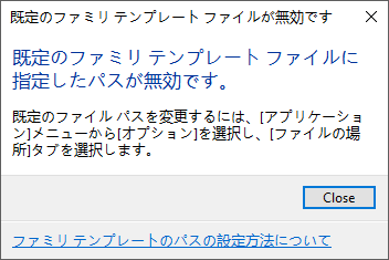

注意: 基本コンテンツ パックを削除すると、Revit.ini で指定されたファミリ テンプレート パスにファミリ テンプレートが見つからなくなるため、Revit で次のメッセージが表示されることがあります。
