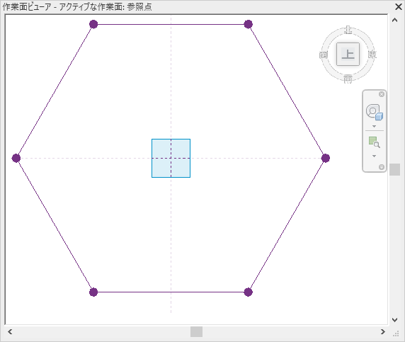

    作業面ビューアが開き、モデルの選択範囲を拡大表示した 2D ビューが表示されます。

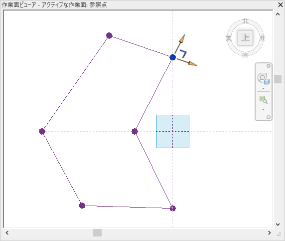

  3. 必要に応じてモデルを編集します。
プロジェクト ビューまたは作業面ビューアで変更を行うと、リアルタイムに他のビューが更新されます。
