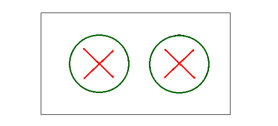

回転装置または回転固体の解析は、 相対座標系(回転装置と共に回転する座標系)で流れ場を計算すると、より正確に予測を行うことができます。回転速度や回転軸が様々であり得る複数の回転装置に対応するには、各回転装置の周りに回転領域を設定することが最善です。そして、これらの回転領域は非回転領域で取り囲まれます。
下図は、各回転装置(赤)が円形の流体領域(緑)に取り囲まれている様子を示したものです。ボックスに囲まれた外側の領域は静止領域です。
これらの流体領域は、その内部の回転装置と同じ角速度で回転します。回転領域内の計算は全て相対座標系で実行されます。静止領域内の計算は全て慣性座標系で実行されます。
