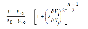

他の非ニュートン流体は、カリューモデル流体として表されます。
