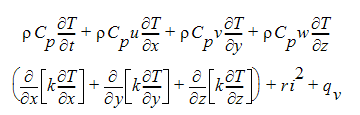

オーム発熱またはジュール発熱を検討する場合、非圧縮性流れに対して以下のエネルギー方程式が適用されます。
ここで、 i *は電流密度の大きさ、 *r *は抵抗率(材料プロパティ)です。この方程式に加え、オームの項 *ri2 の電流を特定するための方程式も解かれなければなりません。これには、電位の方程式が使用されます。
ここで、Φは電位であり、電流は以下のように求められます。
これらの方程式において使用される変数の定義を??表に示します。
