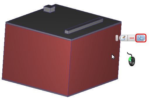

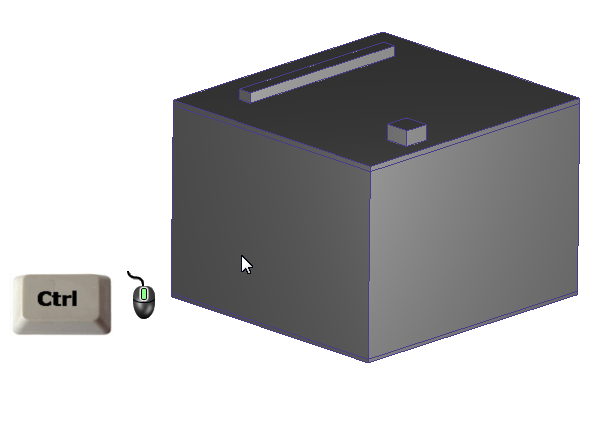

    注: いくつかの手順で、内部の部品にアクセスするために、外側の部品を非表示にします。
  5. 内部のコンポーネントを表示するには、壁面部品を非表示にした後、空気部品を非表示にします。これを行うには、それぞれの上にカーソルを置き、[Ctrl]キーを押しながらマウスの中央ボタンをクリックします。
    壁を非表示にします。
    壁を非表示
    もう 1 つの方法として、左クリックしてコンテキスト ツールバーから[非表示]アイコンをクリックしても、部品を非表示にできます。
    ツールバーから非表示
    空気を非表示にします。
    空気を非表示

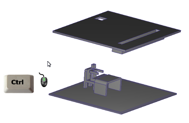

    これで、内部のコンポーネントを表示できます。
    内部のコンポーネントを表示

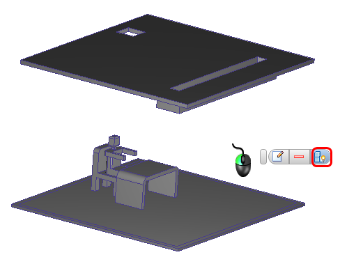

  6. すべての部品を表示するには、グラフィックス ウィンドウ内で[Ctrl]キーを押しながら、マウスの中ボタンを使ってモデルではない領域をクリックします。
    部品を表示
    または、左クリックして[すべて表示]アイコンをクリックします。
    左クリックですべて表示
    すべて表示
