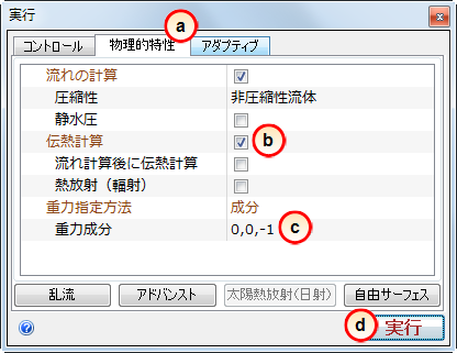

1. [設定]タブで[実行]をクリックします。
2. 熱伝達と重力ベクトルを有効にしたら、シミュレーションを開始することができます。
a. [物理]タブをクリックします。
b. [伝熱計算]チェック ボックスをオンにします。
c. [重力方向]を 0, 0, -1 に変更します。
d. [実行]をクリックします。

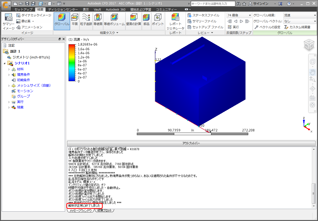

実行中に、計算された結果を確認することができます。
次にいくつかの注意点を示します。
シミュレーションが終了したら、アウトプット バーに "解析が正常に終了しました" と表示されます。

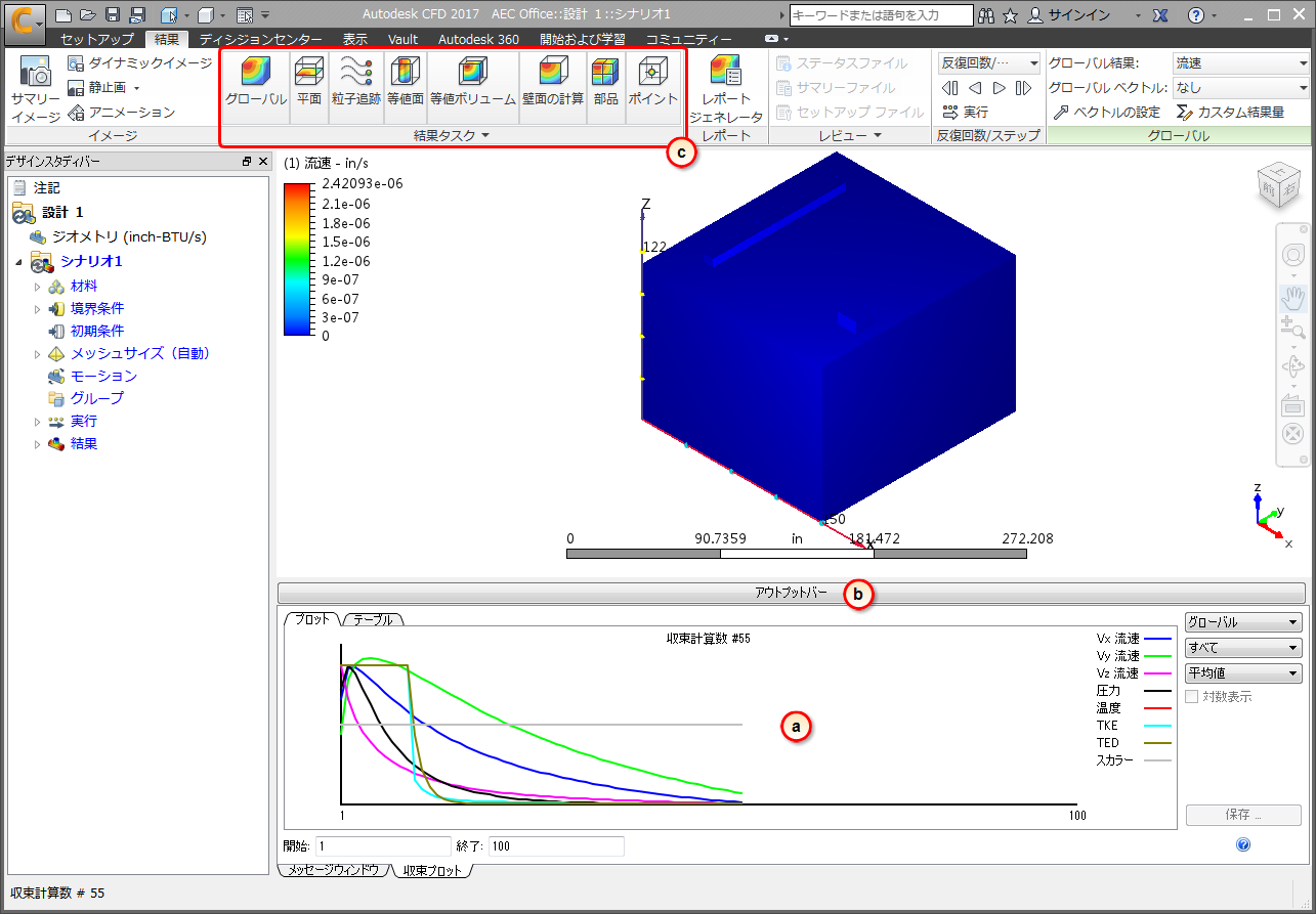

次は、結果を可視化します。
