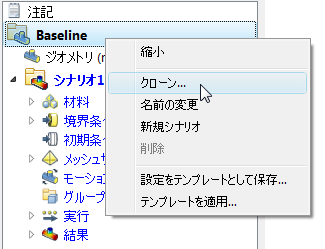

デザインスタディバー上の Baselineを右クリックし、クローン化...をクリックします。
クローン化された設計に “Floor Registers Active” という名前を付けます。 OKをクリックします。

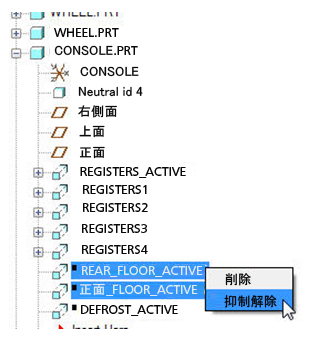

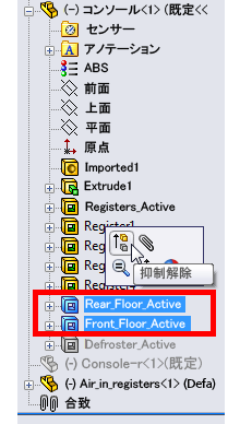

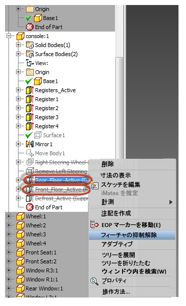

CADモデルで、空気が前部フロアと後部フロア用レジスタに流れるフィーチャーを有効にします。 コンソール部品で、次のフィーチャーを有効にします。
- Rear_Floor_Active
- Front_Floor_Active
Autodesk® Inventor:

console 部品(またはonsole-r部品)をワーキング部品とし部品ナビゲータをアクティブ化します。ボックスを選択して各フィーチャーを有効にします。
SolidWorks:

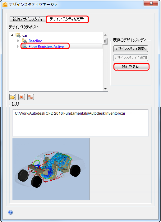

デザイン スタディ マネージャで[デザイン スタディを更新]タブをクリックします。
car というデザイン スタディを展開します。
Floor Registers Activeを選択します。
設計を更新をクリックします。

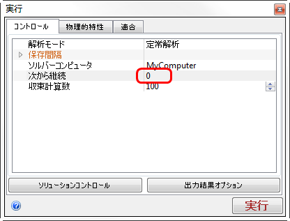

モデル外を右クリックし、実行…を選択します。
次から継続を0に設定し、実行をクリックします。
収束回数0回後にすべての結果を削除するかどうかを確認するメッセージに対してはいをクリックします。
