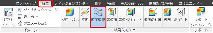

  1. [結果]タブで[粒子追跡]をクリックします。
    [結果]タブの[粒子追跡]
