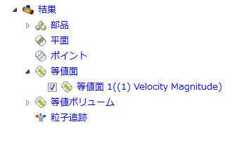

ほとんどの等値面タスクを実行する方法は複数あります:
モデル上: 次のように、モデルまたは等値面上を直接クリックします。これはモデル上での操作に便利な方法です。
![[等値面]パネル](../images/work-flow-iso-panel.png)
モデル外: デザイン スタディ バーの等値面ブランチまたは等値面状況依存パネルを使用します。これは複雑なモデルでジオメトリから離れた場所での操作の方がしやすい場合に便利です。
サーフェス上: 右クリックします。オプションを選択します。
モデル外: [等値面]状況依存パネルで[編集]をクリックし、[外観]メニューで選択します。
サーフェス上: 右クリックします。等値面値または結果による色表示をクリックし、リストから選択します。
モデル外: [等値面]状況依存パネルで、[出力量]メニューと[結果による色表示]メニューでそれぞれ選択します。

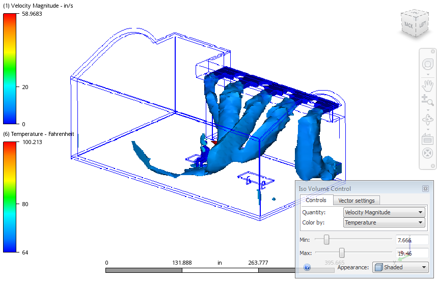

等値ボリュームは、指定された結果量の値の範囲内にあるモデルのボリュームです。単一の、指定された値を持つモデルのすべての場所が表示される等値面とは異なり、等値ボリュームでは結果値の範囲内にあるすべての場所が表示されます。
以下に、温度別に色分けされた流速等値ボリュームを示します。等値ボリュームの形状は、流速が指定された範囲内にあるモデル内のすべての場所を示します。色は温度を示します。
リボン上の等値ボリューム コマンドをクリックして、等値ボリュームを作成および操作することができます。等値ボリュームを使用する場合のワークフローは等値面のものと非常に似ています。
