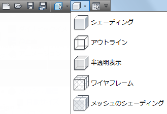

2. クイックアクセスツールバーでシェーディングを選択することによりモデル表面上の流速分布を表示します。
シェーディング

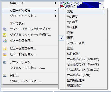

3. モデル上に温度を表示するには、右クリックして[グローバル結果]を選択します。 リストから温度を選択します。
温度

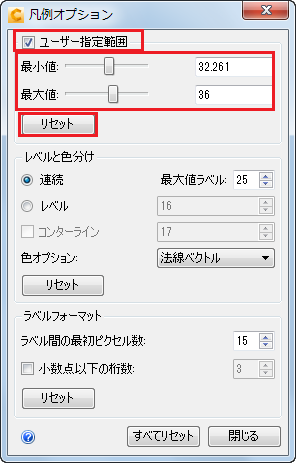

5. 凡例の最大、最小値を調整するには、凡例を右クリックしてオプションを選択します。
6. 凡例オプションダイアログで、ユーザー指定範囲を有効にします。 最小および最大スライダを使って凡例範囲を調整します。結果表示への影響を確認してください。確認が済んだら、リセットをクリックします。
凡例範囲
範囲を入力
注: また、フィールドに値を入力して[Enter]キーを押す方法でも範囲を変更できます。
注: モデル内の特定の温度範囲の場所を特定するには、凡例の範囲を調整します。

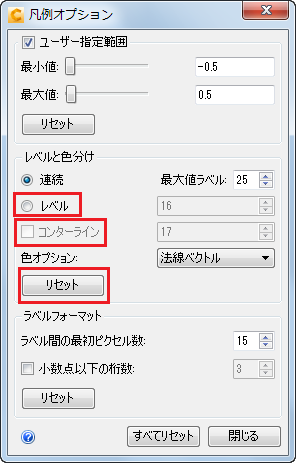

7. 値の間の解像度を上げるには、レベルコンターまたは両方をクリックします。 横のフィールドに値を指定してレベルおよびコンターの値を調整します。確認が済んだらリセットをクリックします。
レベル
等高線

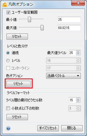

8. ラベルフォーマットや小数位数を変更してみましょう。 すべてリセットをクリックし、閉じるをクリックして凡例ダイアログを終了します。
