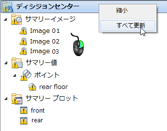

  2. すべてのサマリーアイテムを更新するには、ディシジョンセンターを右クリックして すべて更新を選択します。
    グローバル更新

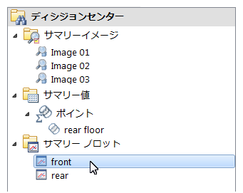

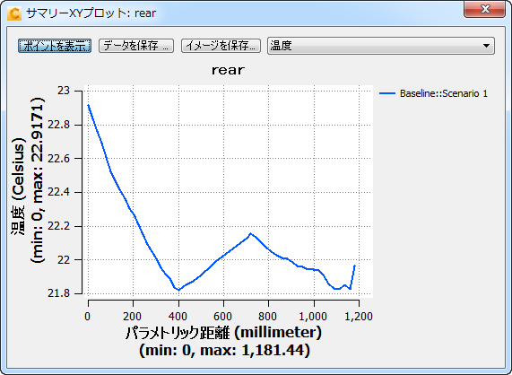

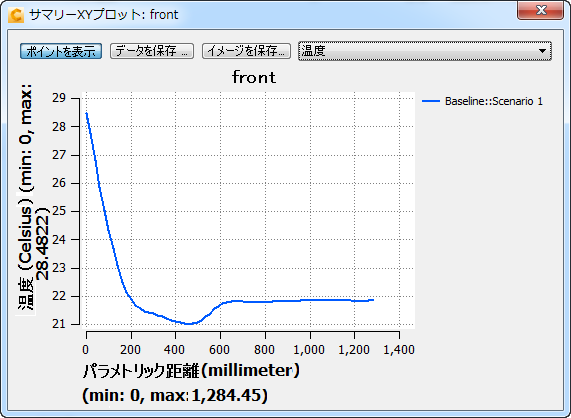

  3. 前部座席、後部座席の乗員の温度をプロットするには、ディシジョンセンターで各XYプロットをクリックします:
    ディシジョン センターで前部座席を選択
    前部座席を出力
    後部座席を出力
    注: これらの出力により次のようなことが観測できます。
    • 前部座席の乗員の足の温度は体の他の部分より約 6 度(摂氏)高い。
    • 後部座席の乗員の温度分布は前部座席の乗員よりも不均一である。
    • 後部座席の乗員の足の温度が、その人の体の他の部分より約 1 ℃ 高い。
    • 後部座席の乗員は前部座席の乗員より若干温度が高い。

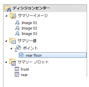

  5. ディシジョンセンターで "rear floor" サマリーポイントを左クリックします:
    rear floor

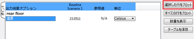

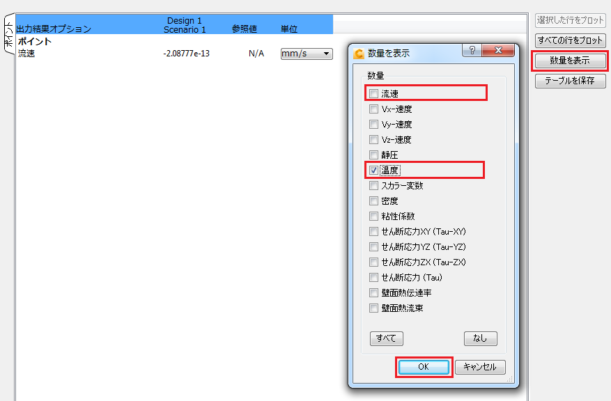

  6. サマリー ポイントの場所の温度結果を確認するには、[数量を表示]をクリックします。[数量を表示]ダイアログ ボックスで、[なし]をクリックし、次に[温度]にチェック マークを付けます。OKをクリックします。
    数量を表示

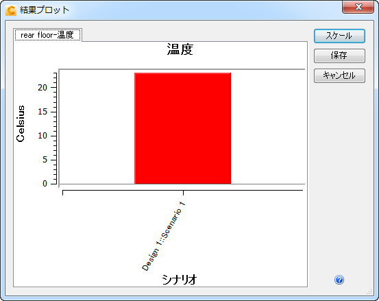

    [温度]の行をクリックし、[選択した行をプロット]をクリックします。
    重要値
    注: この位置の温度を確認します。
    サマリー プロット
  7. プロットウィンドウの右上隅にある"X" をクリックしてダイアログを閉じます。
