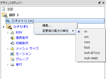

設計に対して行われるジオメトリ設定は、設計内のすべてのシナリオに適用されます。
ジオメトリ ツールは Autodesk® CFD インタフェースからジオメトリの変更、作成を行うのに使用します。エッジのマージや微小オブジェクトの削除ツールにより、特定のジオメトリフィーチャーの複雑性を軽減し、それによって解析速度を上げることができます。内部流体ボリューム生成と外部流体ボリューム生成機能では、元のCADジオメトリからは独立してデザインスタディ内で流れジオメトリを作成することができます。
ジオメトリ ツールを使用するには、[設定] > [セットアップ タスク] > [ジオメトリ ツール]をクリックします。または、デザインスタディバーのジオメトリブランチを右クリックし、編集...を選択します。

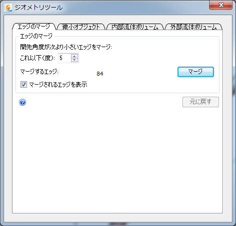

指定された公差以下の角度で共通の頂点で交差するエッジを結合するには、エッジのマージを使用します
エッジのマージは指定された許容値より小さな湾曲角度で共通の頂点で交差するエッジを統合します。このツールの利点は、特に微小なエッジの数を減らすことにより、全体的なメッシュ密度を減らして解析時間を短縮することです。
屈曲点は、開先正接角度によって決まります。この角度には、エッジのマージダイアログで15度の上限が定められています。
エッジのマージは、2つ以上のエッジが頂点で交差する場合は無効となります(左図)。同様に、指定された角度よりも大きな開先角度で交差するエッジもマージされません(右図)。
必要な場合は、ここをクリックしてエッジのマージについての詳細を確認する
