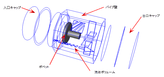

このチュートリアルでは、軸方向逆止弁内の流体力による直線運動をシミュレートして、特定の水流量に対する弁開度を決定します。
両端は CAD ツールでキャップ処理され、その結果流体ボリュームが自動的に作成されています。代替的な CAD 戦略としては、CAD ツールでのキャップ処理を省略し、Autodesk® CFD の内部流体ボリューム ジオメトリ ツールを使用して内部流体ボリュームを作成することが考えられます。
ポペット弁には、抵抗力として「ばね」が設定されています。これは流量が特定のしきい値を下回る場合には閉じられています。流量が増加するにつれて、流体力がばねによる抵抗力にまさると、ポペットが開きます。
セットアップの一部として、ポペット弁の初期位置、ポペットの移動距離の制限、ばねの抵抗力のパラメータを定義します。
