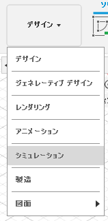

Fusion 360 でモデルを開いたら、次のようにします。
[ワークスペース]ドロップダウン メニューをクリックします。
![[シミュレーション]作業スペース](../images/simulation-workspace.png)
[シミュレーション]を選択します。
