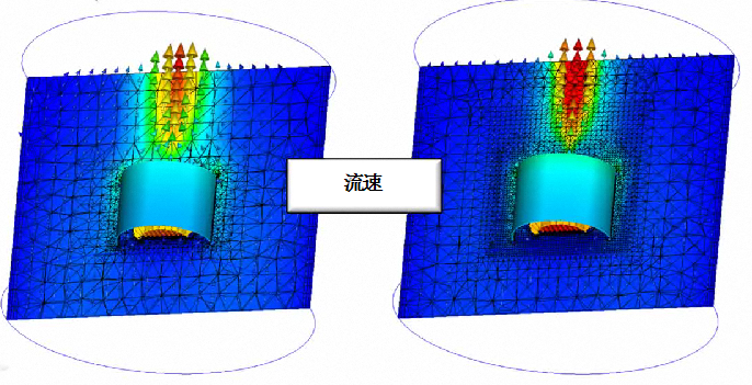

メッシュ作成タスクでメッシュを適用した後、モデルの外側で左クリックし、細分割領域アイコンをクリックします。
クリティカルな部品や、流れや温度の勾配が大きいと思われる部分に細分割領域を指定します。
例:
細分割領域が器具周囲に作成されています。器具とサーマルプルーム内の流速に対して著しい効果が見られます:
温度場に対する効果も大きいことが確認できます:
これらの勾配をとらえることは解析の精度を達成する上で非常に重要です。
