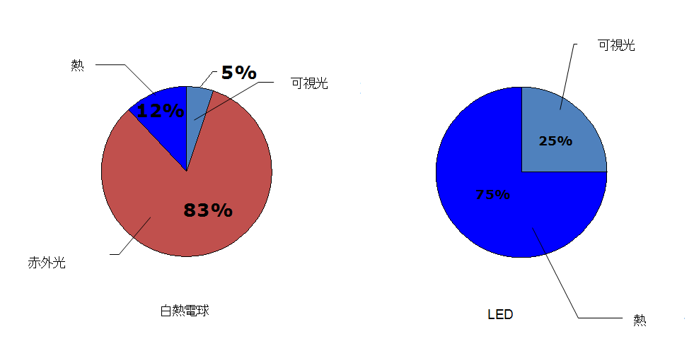

しかしながら、LED照明システムには難しい熱設計上の課題があります。LEDに流れる総エネルギー量の75-85%は熱に変換され、これをPCBとヒートシンクに伝導し、空気に対流で逃がさなければなりません。ジャンクション温度は多くのケースで摂氏 90 ~ 120 度の範囲になります。さらに、従来の種類のランプと比較して LED は非常に低い温度での稼動も求められています。
