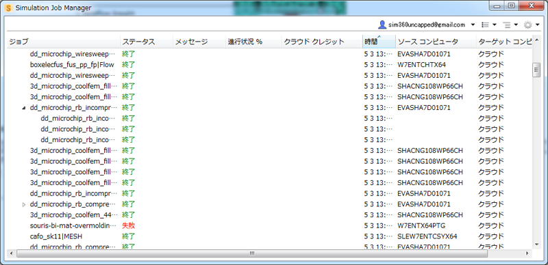

リスト ビュー
ジョブの進捗状況を監視するにはリスト ビューを使用します。エラーが発生して正常に完了できなかった場合は、リスト ビューでエラーが発生したステージを確認できます。
list view

[ジョブ]
[ジョブ]リストは、ジョブの階層リストです。ジョブは次のタイムベースのグループに時系列で分類されます。
  • [アクティブ]: アクティブなタスクが含まれているすべてのジョブ
  • [完了]: 最近 7 日以内に終了したジョブ(これには正常に終了したジョブとしなかったジョブの両方が含まれます)
注: ジョブが[完了]グループに表示される日数を変更するには、[環境設定]ダイアログ ボックスの[一般]タブで[終了したジョブを表示する日数]を変更します。
ジョブは 3 つのステージに分割され、ジョブの下に個別のサブブランチとして表示されます。
  • [アップロード]: モデルの暗号化されたコピーを圧縮し、Autodesk 360 の安全なストレージ サービスに転送するプロセスです。
  • [解析]: Autodesk 360 によって実行される計算タスクです。たとえば、メッシュ生成および数値計算が含まれます。
  • [ダウンロード]: シミュレーション結果のデータを Autodesk 360 の安全なストレージ サービスからローカル ワークステーションにコピーするプロセスです。
注: 各ステージで実行されるタスクを表示するには、[タスクを表示]を[一般]タブ([環境設定]ダイアログ ボックス)で有効にします。
[ステータス]
シミュレーション プロセスの各ステージの現在の状態が表示されます。
  • スケジュール設定済み: ジョブ マネージャによってジョブは認識されたが、ステージの開始はまだ指示されていない。
  • キューに追加: ジョブ マネージャによってステージの開始が指示されたが、ステージはまだ開始されていない。
  • 実行中: ジョブ マネージャによって実際にステージが開始された。
  • キャンセル: 右クリック メニューから[キャンセル]が選択されたため、ジョブが中断された。
  • 失敗: ステージが正常に完了しなかった。これには複数の原因が考えられます。
  • 破棄: ステージが正常に完了しなかった。これは、ネットワークの問題が原因である可能性があります。
  • 終了: ステージがエラーなしで正常に完了した。
    • [アップロード]および[解析]ステージが終了すると、次のステージが始まります。
    • 中間結果のダウンロードをサポートするために、[ダウンロード]ステージに[解析]ステージと同時に[実行中]と表示される場合があります。
    • [ダウンロード]ステージが[終了]に達すると、シミュレーションは完了し、結果をローカル コンピュータで表示する準備が整います。
注: 現在のステージのステータスは、ジョブ名の近くに表示されます。
[メッセージ]
これはジョブの現在のステージで、ジョブ名の近くに表示されます。
[進行状況 %]
これは、アクティブなステージの正常に完了した割合を示します。
[トークン]
ジョブのコストをトークン単位で示した値です。クラウド ジョブの場合にのみ、この列に値が表示されます(ローカル ジョブの場合は表示されません)。
[時間]
これはジョブまたはステージが特定のステータスに達した日付と時刻です。
すべてのステージの詳細な時間履歴を表示するには、[高度]タブを[環境設定]ダイアログ ボックスで開き、[時間の詳細を表示]をオンにして、[OK]をクリックします。リスト ビューが拡張されて、次の 3 つの時間列が表示されます。
  • [スケジュール設定された時間]: ジョブが最初に作成された時刻。
  • [開始時間]: ステージが開始された時刻。
  • [終了時間]: ステージが終了した時刻。
[ソース コンピュータ]
ジョブの開始を実行したコンピュータの名前です。
[ターゲット コンピュータ]
解析が実行されたコンピュータです。
注: ジョブを列([ステータス]、[進行状況]、または[時間]など)の値によってソートするには、目的の基準の列ラベルをクリックします。順序を逆にするには、列のラベルを 2 回クリックします。
