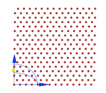

シード ポイントの定義グリッド上への配置方法をコントロールするには、[シード パターン]を使用できます。 シード パターンには、特定のシード タイプ(線分または点など)は選択できないことに注意してください。
ダイアモンド パターンの平面では、シード ポイントを千鳥格子状に配置します。
グリッド パターンは指定の分布を作成します。
六角形パターンは六角形の分布にシード ポイントを波状に配置します。
