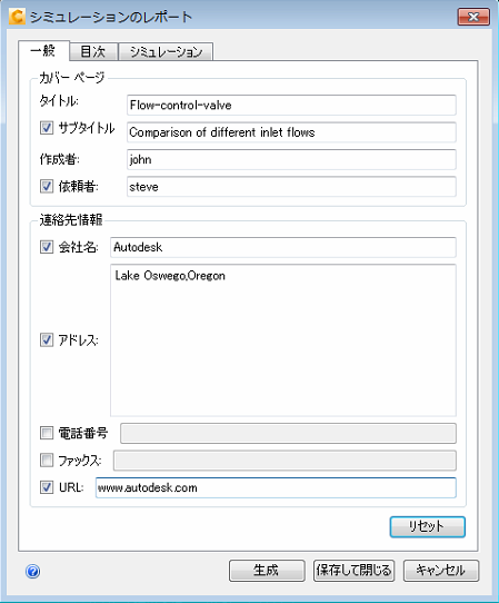

ステップ 1:
[一般]タブでいくつかのフィールドをアクティブにし、カバー ページをカスタマイズするための情報を入力します。

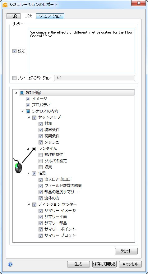

ステップ 2:
[目次]タブで、説明を追加し、[ランタイム]のコンテンツを除外します。なぜならレポートを要求しているスティーブは設定と結果にのみ関心を持っているからです。

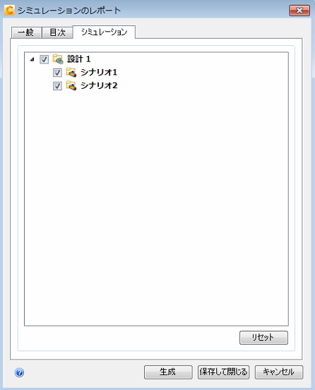

ステップ 3:
[シミュレーション]タブでは、両方のシナリオを選択したままにしておきます。スティーブは各シミュレーションの結果を比較したいからです。
![[シミュレーション]タブ](../images/report-generator-simulations-tab.png)

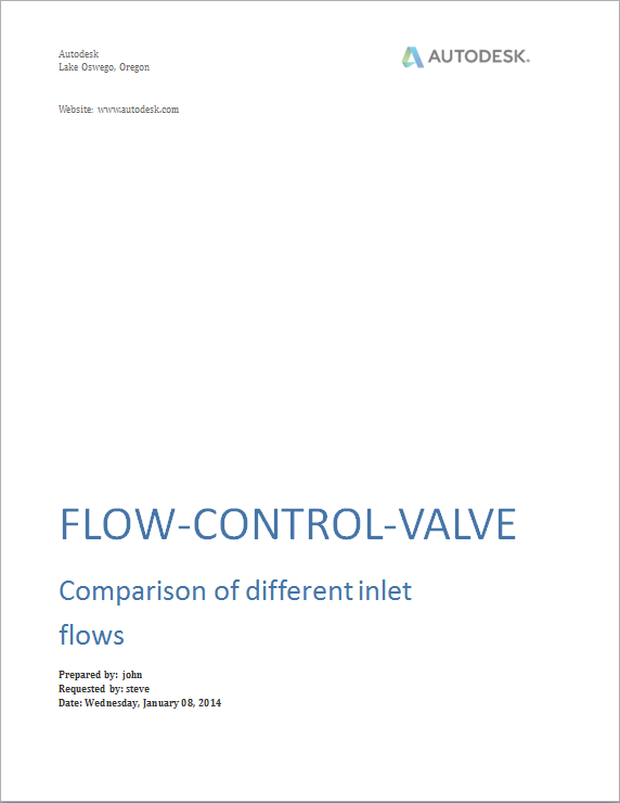

ステップ 4:
レポートのカスタマイズが完了したら、[生成]をクリックしてレポートを発行します。サンプルのカバー ページは次のようになります:
