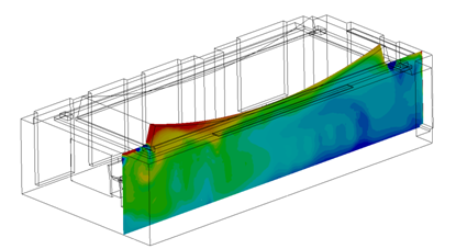

機械換気
機械換気解析は、空調システムでコントロールされた空間の空気の流れをシミュレートします。このようなシステムには、居住エリア内に適切な空気の流れと温度を確保するためのディフューザー、ファン、リターンのネットワークが含まれます。
この例には、以下が含まれます。

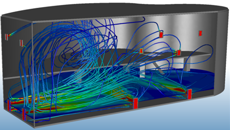

自然対流
自然換気アプリケーションでの空気の流れは、一般構造物内の温度さによる密度勾配の結果によるものです。ファンやその他の機械装置も存在しますが、大きくは影響していません。多くの構造物では、浮力によりドアや窓を通る空気の動きが自然換気の主要な原因です。
この例には、以下が含まれます。
