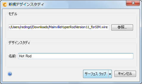

新しいデザイン スタディを作成するときに Surface Wrap にモデルを読み込みます。

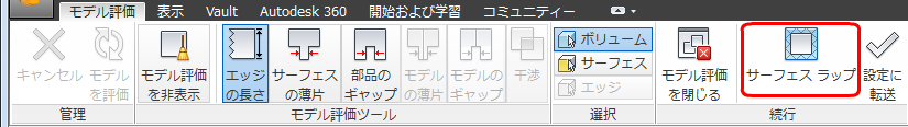

また、モデル評価ツールキット内から Surface Wrap にアクセスすることができます。

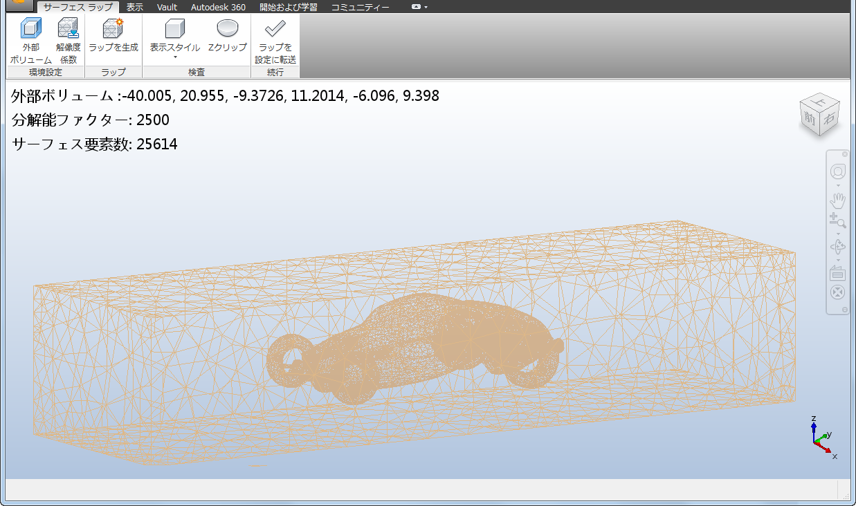

風洞でモデルを設定します。
[サーフェス ラップ] > [環境設定] > [解像度係数]を使用して、サーフェス メッシュ向けに適切な詳細のレベルを設定します。注目点
サーフェス メッシュを作成するには、[サーフェス ラップ] > [ラップ] > [ラップを生成]をクリックします。
[サーフェス ラップ] > [続行] > [ラップを設定に転送]をクリックして、メッシュを CFD に転送してモデルの準備を続行します。
