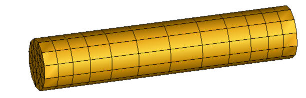

レイヤーを示すために部品を通る1本のプレビューラインが表示されます。このラインは対話型であり、押し出しダイアログ内の設定を変更すると更新されます。このダイアログが開いている間は、プレビューの視認性を良くするため、アクティブな部品のサーフェスを右クリックするとそのサーフェスは非表示になります。下図のプレビューラインは、バイアス設定が 1 の押し出しを示したものです。
*バイアス *スライダーは、部品上の層状メッシュの拡大の程度を制御します。自動が有効の場合は、許容可能なバイアス量によってもレイヤー数が決定されます。バイアス値は、1つの層状メッシュから次の層状メッシュに拡大可能な要素の分割数の最大率を決定する。このスライダの範囲は 1.0 ~ 2 であり、既定は 1.3 です。最小設定(1.0)では、分割幅はほぼ同じサイズになります。
デフォルトのバイアス (1.3) では、分割サイズが部品中心で約 30%大きくなります。

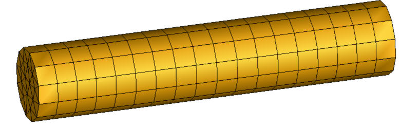

最大設定 (2) では、レイヤーが両端に比べてかなり大きくなります。

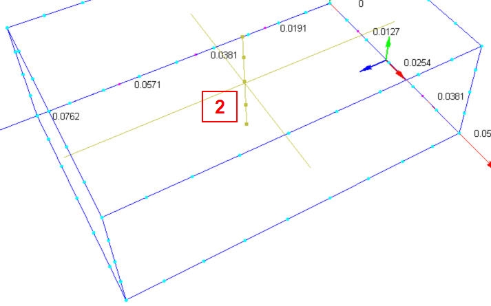

*押し出し方向 *メニューは、選択可能な方向のリストを示し、プレビューラインは選択した方向に対応して更新されます。方向1を左図に、方向2を右図に示します:
