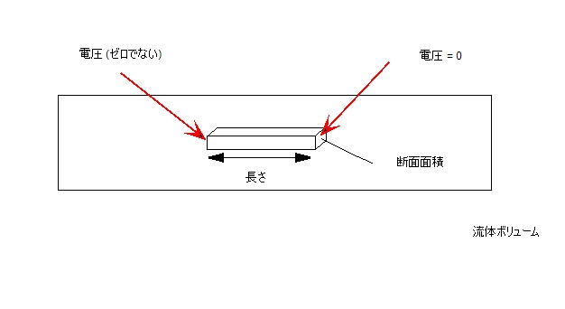

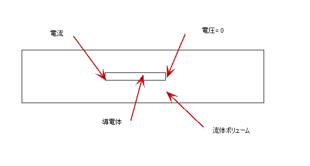

ジュール発熱条件の定義には、電流および電位という2つの境界条件を使用できます。荷重の標準的な定義方法として、電気が流れている固体またはサーフェス部分の一端に電流を割り当て、もう一端に 0 の電位を指定する方法があります。
あるいは、0以外の電位を一端に、0値の電位をもう一端に指定し、デバイス全体に電位差を適用することもできる。この場合、電流境界条件は設定しない。
