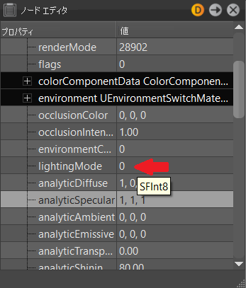

さまざまな値タイプがあるため、プロパティの値タイプを知る必要があります。これを取得するには、ノード エディタを使用します。マテリアル エディタからノード エディタにマテリアルをドラッグし、特定のプロパティ(左の列)の値(右の列)にカーソルを合わせます。値のツールチップには、プロパティの値タイプが表示されます。
たとえば、この図では、SFInt8 が値タイプです。ファーの lightMode プロパティを変更するには、fur.fields().setInt8("lightMode", 1) を使用する必要があります。
