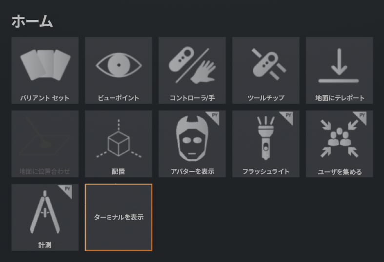

[Show Terminal]ボタンを含むメニュー
以下のスクリプトを使用すると、[VR]メニューのカスタム エントリから VRED ターミナルを開くことができます。[バリアント セット]の[スクリプト]タブで設定すると、仮想[VR]メニューに[Show Terminal]ボタンが表示されます。
[Show Terminal]ボタンを含む[VR]メニュー
