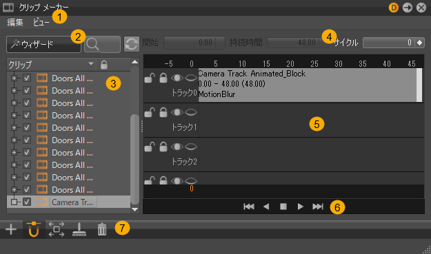

クリップ メーカーは 2 つの基本的な領域で構成されます。左側には、シーンに含まれているすべてのクリップのリスト ビューが表示されます。リストからクリップを選択すると、右側が更新され、タイムライン内にそのブロックが表示されます。
2 ウィザード
このボタンは、クリップ メーカーのメイン メニューの下にあり、アニメートされたクリップを作成するために使用されます。3 つの異なるモードのヘルプが用意されています。

リスト ビュー リスト ビュー
リスト ビューは、左側にあり、カメラ アニメーションを含むすべてのアニメーション クリップを一覧表示します。

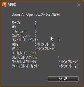

  • [情報]: クリップの詳細を表示します。
4 アニメーション パラメータ
タイムラインの上に、次のアニメーション パラメータの数値入力フィールドがあります。
  • [開始]: アニメーションの開始時間を調整します。
  • [持続時間]: アニメーションの長さを設定します。
  • [サイクル]: アニメーションの再生の繰り返し頻度を設定します。
5 タイムライン
タイムラインの上部にフレームが表示され、その下にトラックが表示されます。クリップとバリアント セットはこれらのトラック上に存在し、再配置、収縮、伸長することができます。

6 再生コントロール
トラックの下には、アニメーションの順方向と逆方向の再生、開始位置または終了位置へのジャンプ、クリップの停止または一時停止を行う再生コントロールがあります。
7 アイコン バー
クリップ メーカーの下部にあるアイコンを使用すると、クリップ、アニメーション、カメラ トラック、ビューポイント、バリアント セット、シーケンスのすばやい作成、グリッドへのスナップ、ビューのフレームへの適合、オブジェクトの削除を行うことができます。
