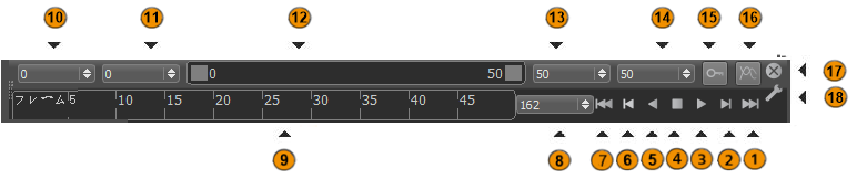

スライダを終了フレームに設定します。
スライダを次のキーフレームに設定します。キーフレームは、特定の時間におけるアトリビュートの保存状態を表します。キーフレームは VRED で非線形アニメーションを作成する場合の基礎となります。
アニメーションを再生します。
アニメーションを停止します。
アニメーションを逆再生します。
スライダを前のキーフレームに移動します。
スライダを開始フレームに移動します。
現在のフレーム番号を表示します。フレーム番号を入力するにはこれをクリックします。
アニメーション フレームを視覚的に表現します。
タイムライン範囲全体の開始フレームを設定します。
特定の再生範囲の開始フレームを設定します。
特定の再生範囲を設定します。
特定の再生範囲の終了値を設定します。
タイムライン範囲全体の終了フレームを設定します。
選択したオブジェクトおよびすべてのアニメーション アトリビュートのキーフレームを設定します。これは、カーブ エディタの[すべてのチャネルにキーを設定]と同じ効果を持ちます。
シーン内のすべてのアクティブなアニメーションでなく、カーブ エディタに表示されたカーブについてのローカル評価のアクティブ/非アクティブを切り替えます。
タイムラインを閉じます。
[アニメーション設定]ダイアログ ボックスを開き、ベース、再生、およびタイムラインの設定を表示します。アニメーションの基本設定にもアクセスできるようになります。
