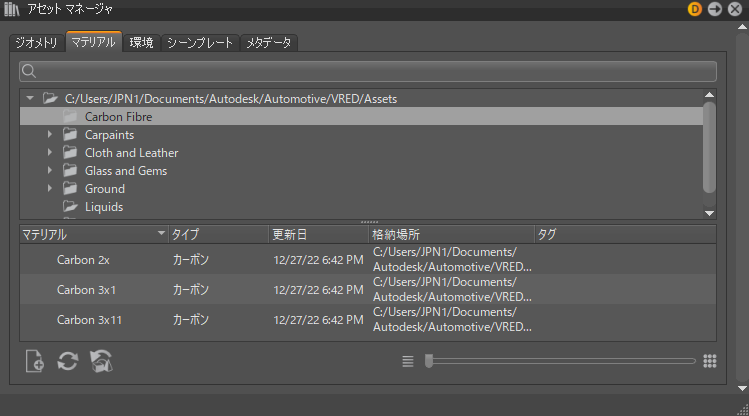

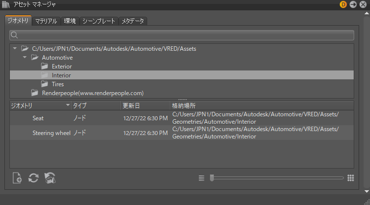

ライブラリ フォルダ ツリー
[基本設定]で設定したアセット パスはすべてここに表示されます。フォルダを選択して、アセットを読み込みまたは保存します。

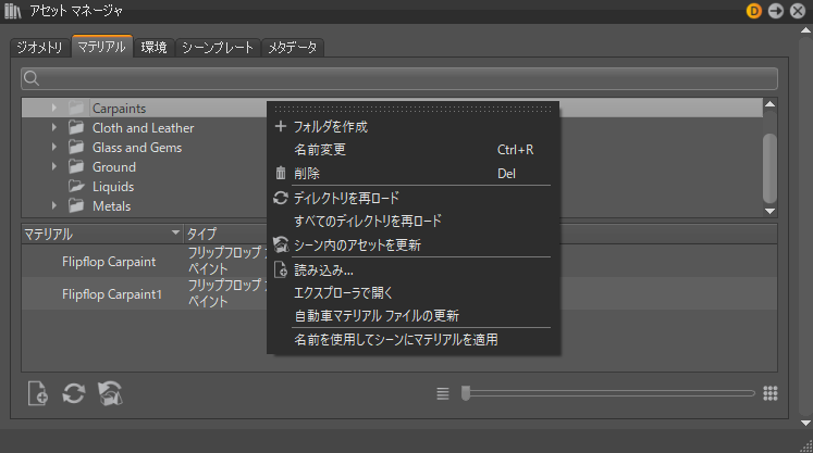

モジュール上部のフォルダ構造を右クリックすると、すべてのタブに共通するコンテキスト メニューが開きます。
[フォルダを作成]: 選択したライブラリ内に新しいフォルダまたはサブフォルダを追加します。これはタブ固有の機能です。選択したライブラリのマテリアル、シーン、または環境サブフォルダで、新しいフォルダが自動的に作成されます。サブフォルダが存在しない場合は作成されます。
[名前変更]: 選択したサブフォルダの名前を変更します。
[削除]: 選択したフォルダ、およびその中のすべてのファイルを削除します。
[ディレクトリを再ロード]: 選択したサブフォルダの内容または構造を再ロードします。
[すべてのディレクトリを再ロード]: アセット マネージャのすべてのパスの内容を再ロードします。
[シーン内のアセットを更新]: シーン内に含まれるすべてのアセット(ジオメトリ、マテリアル、環境)を更新します。
[読み込み]: 外部ファイルを選択したフォルダに読み込みます。モジュールの下部にあるいずれかのショートカット アイコンをクリックすると、同じ機能にすばやくアクセスできます。
[エクスプローラで開く]: Windows エクスプローラで選択したフォルダを開きます。
[自動車マテリアル ファイルの更新]: 自動車マテリアルを再ロードして、最新バージョンで作業できるようにします。
[名前を使用してシーンにマテリアルを適用] (フォルダのコンテキスト メニュー): シーン内のマテリアルがアセット マネージャで選択したフォルダの同じ名前のマテリアル アセットに置き換えられます。
一致するマテリアル名がない場合は、何も起こりません。
たとえば、シーン内に「Red Plastic」という名前のマテリアルがあり、選択したマテリアル アセット フォルダ内にも「Red Plastic」マテリアルがあるとします。シーン内の「Red Plastic」マテリアルがアセット マネージャ内の「Red Plastic」マテリアルで置き換えられます。
コンポーネント リスト
サムネイルや修正日、名前、タグなどに関する詳細情報が含まれています。

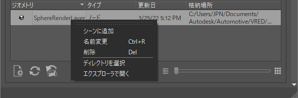

クリックしてアセットを選択し、右クリックしてコンテキスト メニューを開きます。
アセット マネージャ モジュールの下部に表示されているいずれかの項目を右クリックすると、コンテキスト メニューが表示されますが、タブごとにわずかに違いがあります。
[シーンに追加] : *[環境]または[ジオメトリ]タブが選択されている場合にのみ使用できます。*選択したアセットが現在のシーン ルートの真下にノードとして追加されます。シーングラフ内のカスタムの場所にそれをドラッグして追加します。
[シーンプレート エディタに追加] : *[シーンプレート]タブが選択されている場合にのみ使用できます。*選択したアセットをアセットのバックプレート ノードまたはフロントプレート ノードとしてシーンプレート エディタに追加します。
[メタデータ エディタに追加] : *[メタデータ]タブが選択されている場合にのみ使用できます。*選択したアセットをアセットセット ノードとしてメタデータ エディタに追加します。[セット]リスト内で検索するか、基本検索で名前を入力して他のリスト内で検索します。
[名前変更] ([Ctrl]+[R]): サブフォルダの名前を変更できます。
[シーンに追加]および[名前変更]は、[シーン]または[環境]のコンテキスト メニューのみで使用できます。
[選択したノードに適用] : *[マテリアル]タブが選択されている場合にのみ使用できます。*シーングラフ内で以前にマークしたノードに選択したマテリアルを使用します。
[名前を使用してシーンに適用] : *[マテリアル]タブが選択されている場合にのみ使用できます。*シーン内のマテリアルを、選択したマテリアル アセットの同じ名前のものに置き換えます。
[選択したノードに適用]と[名前を使用してシーンに適用]機能を使用できるのは、[マテリアル]タブのみです。
[削除] ([Del]): 選択したアイテムをライブラリから直接削除します。
この操作では、[元に戻す]は使用できません。
[ディレクトリを選択]: フォルダ ツリーの上部でアセットの場所のフォルダを選択します。
