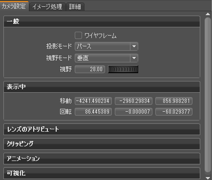

[カメラ設定]タブ
[シーン] > [カメラ エディタ] > [カメラ設定]
カメラの設定を変更するには、次に示すパラメータを使用します。
カメラ エディタの[カメラ設定]タブ
一般
次の一般的なオプションがあります。
ワイヤフレーム
選択したカメラ ビューをワイヤフレーム モードでレンダリングします。
投影モード
選択したカメラの投影マトリックスの投影モードを設定します。
  • [パース]: 現在のシーンをパース投影ビューでレンダリングします。このモードは、イメージの受信の最も自然な方法です。
  • [正投影]: 現在のシーンを平行投影ビューでレンダリングします。
  • [球状マップ]、[ピーターズ マップ]、[垂直交差]、[水平交差]: レイトレーシング モードでのみ使用できます。
    現在のシーンを 360°の環境投影を使用してレンダリングします。これらのモードのいずれかを使用するには、パース ビューを作成し、アクティブにして、目的の投影モードを選択します。これらの投影モードが有効になるのは、レイトレーシングがアクティブな場合のみです。
  • [全方向立体視]: レイ トレーシング モードでのみ使用できます。
    VR アプリケーション用に、360°レンダリングされた 2 つのビューを作成します。この投影モードが有効になるのは、レイトレーシングがアクティブな場合のみです。
  • [カスタム マトリックス]: [詳細]タブで投影マトリックスを有効にします。
視野モード
視野角の方向(水平または垂直)を定義します。
視野
カメラのビューの視野角を、角度数で指定します。[レンズのアトリビュート] > [視野モード]を使用すると、水平または垂直に定義された視野を切り替えることができます。[視野]パラメータと[焦点距離]パラメータは直接関連し合います。

表示
次の表示オプションがあります。
移動
X/Y/Z オプションを使用してカメラを移動します。
回転
X/Y/Z 軸オプションを使用してカメラを回転します。
