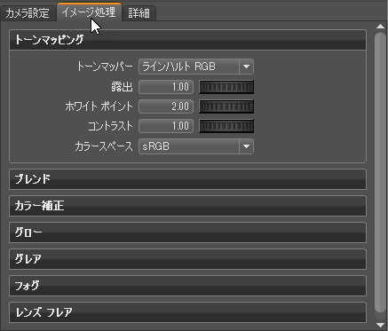

[シーン] > [カメラ エディタ] > [イメージ処理]
このタブには、すべてのカメラのイメージ処理パラメータが表示されます。
![カメラ エディタの[イメージ処理]タブ](../../../images/CameraEd_ImagePro.png)
トーンマッピング
ハイ ダイナミック レンジのレンダリングをマップして、ダイナミック レンジが低い出力デバイスに表示できるようにします。
32 ビット レンダリングの外観を調整するアルゴリズムを選択します。
[物理カメラ]、[輝度]、または[照度]のトーンマッパーには使用できません。 関連するカメラで使用する際に、環境テクスチャからの光の効果に影響を与えます。しきい値を 1.0 以上に設定すると、環境プロパティ設定内で'指定されたように、HDR 環境テクスチャを正確に解釈します。値を低くするとそのカメラの画像が暗くなり、値を高くすると明るくなります。
[物理カメラ]、[輝度]、または[照度]のトーンマッパーには使用できません。 それ以上になるとすべてが白で表示される色合いを定義します。輝度値を値 1 (つまり、表示デバイスの最大輝度)にマッピングします。
使用できるのは、[ラインハルト輝度]、[ラインハルト RGB]、[対数輝度]、および[対数 RGB]のトーンマッパーのみです。コントラスト範囲を使用してコントラストをローカルに調整して、イメージを元の HDR イメージにできるだけ近い状態に保ちます。
[対数 RGB]、[ラインハルト RGB]、[フィルミック]のいずれかのトーンマッパーが選択されている場合にのみ使用できます。 イメージのレンダリング時に使用するカラースペースを設定します。
[フィルミック]トーンマッパーでのみ使用可能です。 明るいピクセル領域内のグラデーションを制御します。
[フィルミック]トーンマッパーでのみ使用可能です。 暗いピクセル領域内のグラデーションを制御します。
[トーンマッパー]に[物理的なカメラ]が選択されている場合のみ使用できます。 絞りに対する焦点距離の比率を設定します。
[トーンマッパー]に[物理的なカメラ]が選択されている場合のみ使用できます。 カスタムのシャッター スピードを、1 を入力値で割った形式(1/x)で定義します。
[トーンマッパー]に[物理的なカメラ]が選択されている場合のみ使用できます。 イメージ センサーの感度です。この値が小さいほど、カメラのライトに対する感度は小さくなります。
次のオプションがあります。
[カスタム応答曲線]: [RGB]または[輝度]のカスタム センサー応答曲線を使用できます。
[ACES 1.0]: アカデミー カラー エンコーディング システムで定義されているセンサー応答動作を使用します。このため、フィルミックのカラー シフトを行います。たとえば、赤い光を発するオブジェクトが黄色にシフトされます。
[ACES 0.7]: アカデミー カラー エンコーディング システムで定義されているセンサー応答動作を使用します。このため、デジタルの外観になり、赤い光を発するオブジェクトが白にシフトされます。
[カスタム応答曲線]に[センサー応答]が選択されている場合のみ使用できます。 応答曲線エディタのサイズを小、中、または大に設定します。
[カスタム応答曲線]に[センサー応答]が選択されている場合のみ使用できます。 応答曲線モードを[輝度]、[赤]、[緑]、または[RGB]に設定します。
[カスタム応答曲線]に[センサー応答]が選択されている場合のみ使用できます。 カスタム応答曲線をファイルからロード、またはファイルに保存できます。
[輝度]トーンマッパーでのみ使用できます。 特定の角度または視点から見た場合のシーンの輝度値を設定します。
[照度]トーンマッパーでのみ使用できます。 照度がサーフェスに到達する時点の速度を設定します。
[輝度]または[照度]のトーンマッパーでのみ使用できます。 対数 RGB スケール、対数 HSV スケール、線形 RGB スケール、または 線形 HSV スケールのいずれかのマッピング モードを選択します。
