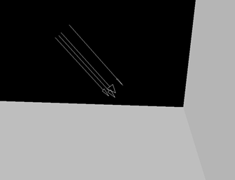

指向性光源からの光線は、日光のように平行です。指向性ライトは遠方の光源を表します。位置の情報はなく、シーンの照らし方に影響する方向のみを設定します。

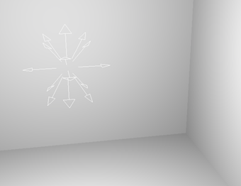

ポイント ライト レイは単一の点から始まり、放射状に発します。

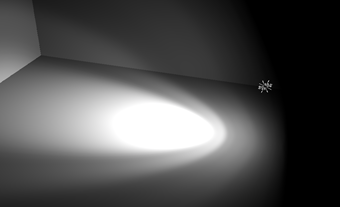

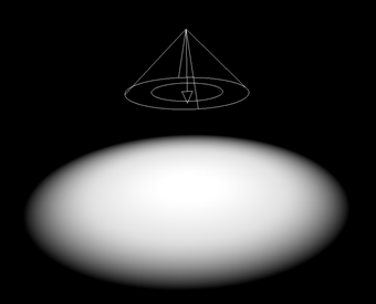

スポット ライト レイはビーム コーンに従います。単一の点から始まり、オブジェクト上を円領域状に照射します。オブジェクトまたはサーフェスを強調する場合によく使用されます。

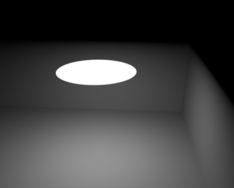

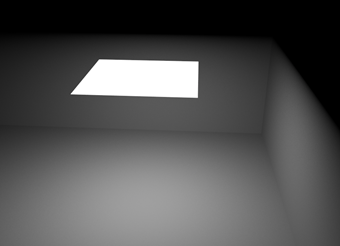

ディスク ライトまたは長方形ライトは、平坦なサーフェス、つまり円形(ディスク)または正方形(長方形)のサーフェスからライトを放射するエリア ライトです。
| ディスク ライト | 長方形ライト |
これらのライトを使用して、HDR Light Studio に接続するためのエリア ライトを作成します。「HDRLS にエリア ライトを接続する方法」を参照してください。
[レンダリング設定] > [レイトレーシングの精度] > [イルミネーション モード]で、正しい拡散、光沢、スペキュラ反射、およびエリア ライトからのシャドウに対して[計算済み+シャドウ]、[計算済み+IBL]、または[フル グローバル イルミネーション]を有効にします。また、シーン内におけるエリア ライトの実際の 3D の位置にも注意してください。ドーム(環境ジオメトリ)の外側のエリア ライトは、ドーム内やスペキュラ反射には表示されません。これを修正するには、エリア ライトをドーム内に配置してドームを拡大します。既定では、ドームの半径は 10,000 mm (10 m)です。

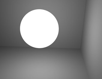

球状ライトは、球からライトを放射するエリア ライトです。ポイント ライトよりもリアルです。

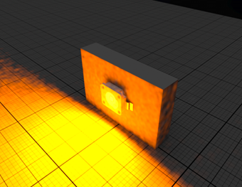

オブジェクト ライトは、光源として使用される白熱光マテリアルが割り当てられたジオメトリです。これにより、ジオメトリが光源に変換されます。上記の「オブジェクト ライト」のビデオ キャプションの手順を参照してください。
