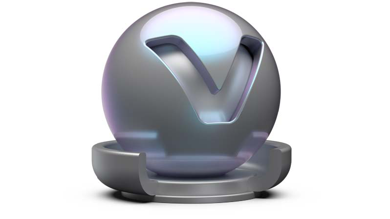

フリップフロップ カー ペイント マテリアルは、ベースのコート カラーの上に 2 レイヤのフレークを施します。その外観は、サーフェスと観察者間の視野角度に応じて大きく異なります。この効果はショー カーやモデル カーのペイントなどで利用されます。
ビデオ キャプション: フリップフロップ マテリアルを作成し、ジオメトリに割り当てます。ここでは、指定したニス選択ノードを置き換えて、選択したノードに適用します。メタリック カーペイント マテリアルと同じマテリアル設定を見つけることができます。また、2 つのフレーク カラー設定と 1 つのブレンド コントローラがあります。したがって、ニスのカラーはベース カラーとフレーク カラーのブレンドです。2 つのフレーク カラーは、ビュー アングルによって異なります。ブレンド コントローラを使用している間は、2 つのフレーク カラーのパワー計測を設定できます。値をわずかに変更するだけで、オレンジ色のメタリック ニスにさらに詳細を追加することができます。
フリップフロップ カーペイント マテリアルの設定
