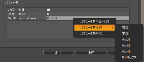

  • [パラメータ]: 使用するパラメータを一覧表示し、パラメータを作成および削除するための右クリック コンテキスト メニューを提供します。
    パラメータのコンテキスト メニュー
    次のオプションにアクセスするには、テーブル内を右クリックします。
    • [パラメータを自動作成]: 頂点とフラグメントを解析し、パラメータ GUI を自動作成します。[OK]をクリックすると、すべてのパラメータ設定が破棄されます。
    • [パラメータを作成]: パラメータ タイプを選択し、[パラメータを作成]ダイアログ ボックスに名前を入力して、[OK]をクリックします。これにより、テーブルにパラメータが追加されます。
    • [パラメータを削除]: 選択したパラメータをテーブルから削除します。

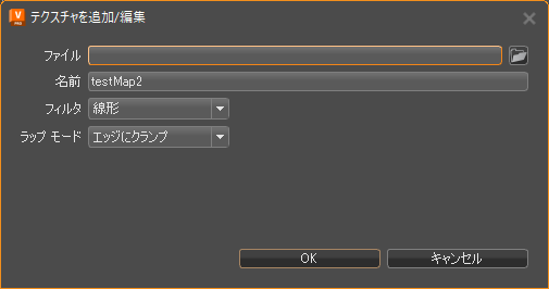

テクスチャを追加、編集する
[テクスチャを追加/編集]ダイアログ ボックスを使用して、最終レンダリング パスにテクスチャを追加し、現在設定されているテクスチャを編集します。
  1. [左視点]または[右視点]タブをクリックします。
  2. 次のいずれかの操作を行います。
    • テクスチャを追加するには、[追加]をクリックします。
    • テクスチャを編集するには、[編集]をクリックします。
    [テクスチャを追加/編集]ダイアログ ボックスが表示されます。
  3. 参照アイコンをクリックして、テクスチャを探します。
  4. フィルタ タイプを設定します。[線形]と[ニアレスト]から選択します。
  5. ラップ モードを設定します。次の中から選択します。
    • [繰り返し]: テクスチャをラップして繰り返します。
    • [クランプ]: テクスチャのラップを所定の位置にロックします。
    • [エッジにクランプ]: テクスチャのラップをエッジにロックします。
    • [境界にクランプ]: テクスチャのラップを境界にロックします。
  6. [OK]をクリックします。両方の視点でこの変更を行う場合は、他の視点でもこれらの手順を繰り返します。
  7. 終了したら、[ロード]、[適用]、[保存]の順にクリックします。
