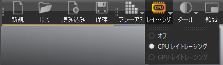

GPU レイトレーシングをアクティブにする
GPU レイトレーシングをアクティブにするには、ツールバーで[レイトレーシング] > [GPU レイトレーシング]または[可視化] > [レイトレーシング] > [GPU レイトレーシング]を選択します。
GPU レイトレーシング
注:
このオプションがグレー表示されている場合は、システムが最低限の動作環境を満たしていません。NVIDIA Maxwell 世代の GPU 以降およびバージョン 441.66 以降のドライバが必要です。
