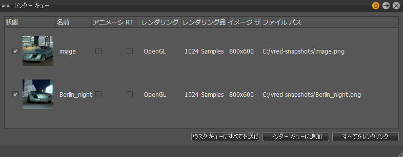

レンダー キューのアトリビュート
このキュー内のすべての線は、計算が必要なジョブを表しています。
[レンダー キュー]に何らかの項目を追加すると、レンダー レイヤによってオブジェクトに割り当てられた可視性フラグがキャプチャされます。
Python コマンド activateRenderLayerState(string name) を使用して、渡されたキー/名前を持つ、保存されたすべてのレンダー レイヤの状態をアクティブにします。
[状態]: チェックボックスを使用して、レンダリング時にジョブを考慮するかどうかをコントロールします。プレビュー イメージは、キュー内のジョブを識別するのに役立ちます。
[名前]: ファイル参照ダイアログ ボックスで選択した名前が表示されます。
[アニメーション]: ジョブのタイプを示します。アニメーション時には、このチェックボックスが選択されます。
[RT]: レンダラのタイプを示します。有効のときはレイトレーシングが使用され、無効のときは OpenGL が使用されます。
[レンダリング モード]: シーン モジュールの[設定]タブの設定に基づいて、出力を作成します。そこで設定されている選択されたイメージのレンダリング モードを使用します。
[レンダリング品質]/[イメージ サイズ]: ジョブ作成中に指定した設定を表示します。
[ファイル パス]: イメージ名と絶対パスを表示します。

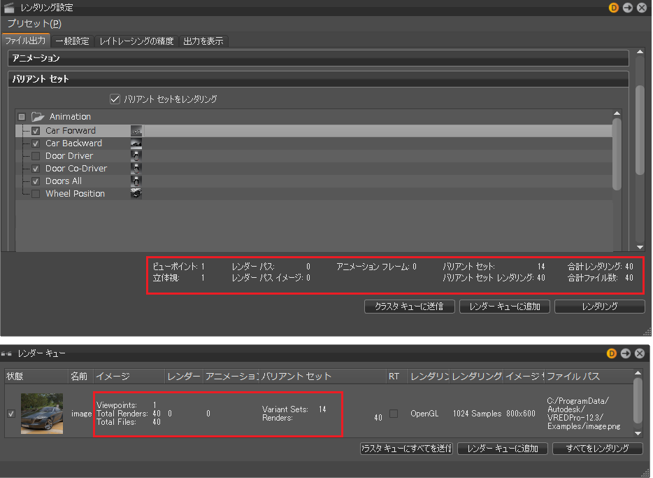

イメージの計算を開始
設定が完了した後、計算をレンダー キューに追加するか、[レンダリング]ボタンを押してすぐに開始できます。各オプションではファイル ブラウザが開き、宛先のフォルダおよびファイル形式を選択できます。
[レンダー キューに追加]: 現在のカメラ ビューからジョブを作成し、レンダリング イメージ モジュールから最後の設定を適用します。
[レンダリング]: すべてのジョブを処理します。

Substance マテリアルと X-Rite マテリアルのレンダー キュー サポート
レンダー キューは、定義されたバリアント セットをサポートし、X-Rite と Substance マテリアルの状態をキャプチャします。つまり、アクティブな X-Rite マテリアルと Substance プリセットがキャプチャされます。
X-Rite マテリアルの場合、1 つのサブ マテリアルのみをアクティブにして、定義された状態にすることができます。
Substance マテリアルの場合、プリセットをアクティブにすると設定は変更されますが、設定は解除され、レンダー キューは最後に設定されたプリセットを取得します。設定解除の変更は検出されません。
