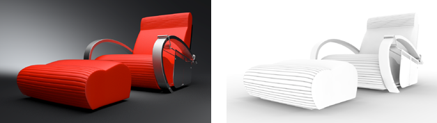

アンビエント オクルージョン シャドウ
アンビエント オクルージョン シャドウをアクティブ化します。
アンビエント オクルージョンは、ソフト グローバル イルミネーションとしても知られています。隙間とコーナーにシャドウを作ります。これにより、OpenGL レンダリング モード内のシーン表現がよりリアリスティックになります。
オクルージョン
シーンは、環境ノード内の HDR ファイルで計算されて光が照らされます。シーン内に他の光源がなくても機能します。計算時に非表示になっているすべてのオブジェクトは暗くなります。
アンビエント オクルージョンの計算は前処理され、データの準備中に実行されます。計算されたアンビエント オクルージョンの結果は、テクスチャ座標 7 番と 8 番内に保存されたジオメトリの頂点にベイク処理されます。
計算されたシャドウの滑らかさは、ポリゴン メッシュ解像度によります。そのため、VRED では、サブディビジョンや定義済みの品質プリセットなど、低品質モデルの品質を高めるための方法を複数用意しています。

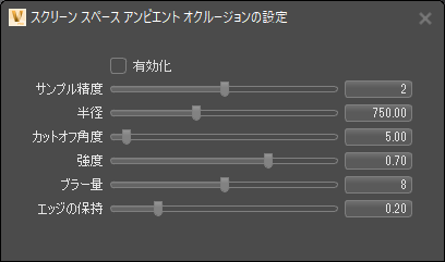

スクリーン スペース アンビエント オクルージョンの設定

[スクリーン スペース アンビエント オクルージョンの設定]ダイアログ ボックスを開き、SSAO を有効にして、次のオプションを設定します。
有効化
スクリーンスペース アンビエント オクルージョンを有効にします。
サンプル精度
アンビエント オクルージョンの計算に使用されるサンプル精度を設定します。
半径
アンビエント オクルージョンを計算する半径をワールド空間内に設定します。オクルージョンが無視される範囲外の仮想半球の半径です。ただし、これはスクリーン スペース効果であるため、多くの制限があります。
重要:
半径が大きすぎると、効果は機能を停止します。
カットオフ角度
深度チャネルが正確でない場合の、フラットなサーフェスへのセルフシャドウイングを防ぎます。このオプションは、スムーズな曲率を持つサーフェスへのシャドウイングを回避するためのカットオフ角度を設定します。サーフェス プレーンとサンプル ポイントまでのベクトルの間の角度がカットオフ角度よりも小さい場合、サンプルは無視されます。
強度
オクルージョンの暗さを設定します。値が高いほど、シャドウが暗くなります。
ブラー量
オクルージョンに適用されるブラーの量です。
SSAO は、ベイク処理されたアンビエント オクルージョン(AO)の効率的でリアルタイムな近似を提供します。SSAO は計算済み AO、さらにはベイク処理されたライティングやシャドウほど高精度にはなりませんが、SSAO はクイック プレビューに適しています。
エッジの保持
ブラー フィルタのエッジ保持係数を設定します。
  • 値が 0 の場合、深度チャネルの不連続性は無視され、すべてがフィルタされます。
  • 値が 1 の場合は、完全に同じ深度にある値のみがフィルタされます。

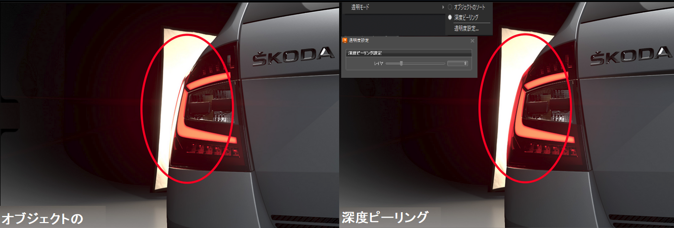

深度ピーリングを使用しない場合 深度ピーリングを使用する場合
深度ピーリングの機能
深度ピーリング透明モードの場合は、複数のパスを介してピクセル単位でレンダリングします。各パスで次の透明なレイヤがピールされ、前のレイヤとブレンドされます。VRED はレイヤを背面から前面にピールして、正しい結果を取得します。したがって、ヘッドライトのように 3 層のガラスがあるのに、深度ピーリングが 2 に設定されている場合は、カメラから最も離れている 2 層のみが表示されます。残りのレイヤはすべてレンダリングされません。

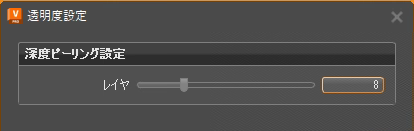

透明度設定
[透明度設定]ダイアログ ボックスが開き、ピールするレイヤの数を設定できます。このオプションは[深度ピーリング]と一緒に使用します。既定のパス数(つまり、ピールするレイヤの数)は 8 で、背面から前面の順に実行されます。スライダを使用して、0 ~ 32の範囲の値を設定します。必要に応じて、この範囲を超える値をスライダ フィールドに手動で入力することができます。
[透明度設定]ダイアログ
