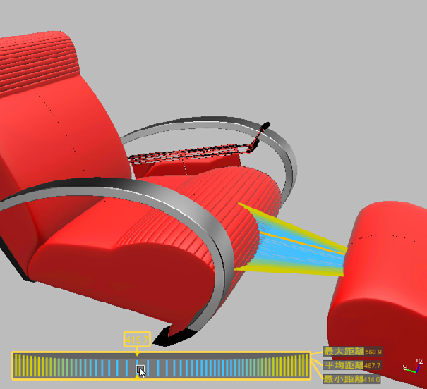

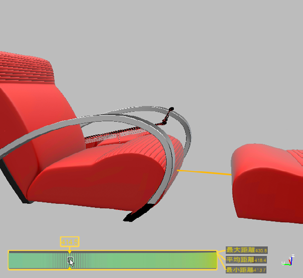

  • [線分からオブジェクト計測を追加]: 元のモデルに線分ジオメトリが既に含まれている場合は、線分とオブジェクト間の計測を使用してギャップを判定します。線分とオブジェクト間の計測を作成するには、最初のオブジェクトが線分ジオメトリでなければなりません。2 番目のオブジェクトは、それ以外のどのジオメトリでもかまいません。その後、計測によって線分沿いにサンプルの点が作成されます。点ごとに、2 番目のオブジェクトまでの最小距離が計算されます。レンダリング ウィンドウに表示される結果には、すべての距離に特殊な視覚表現が使用されます。距離はレンダリング ウィンドウの左下コーナーに、3D シーンと 2D 図面の両方に線分として表示されます。図の上にマウスを置くと、特定の距離が 3D ビュー内でハイライトされ、図の上部に正確な値が表示されます。

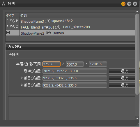

  • [円計測を追加]: 3 つの点を選択すると、円柱などの半径、直径、円周を計算できます。

  • [ギャップの計測を追加]: 最も複雑な計測はギャップの計測です。使用できる適切な線分ジオメトリがない場合は、線分とオブジェクト間の計測の代わりにこの計測を使用すると便利です。ギャップの計測は、2 つの異なるオブジェクト上の選択された 2 点間の線分セグメントに沿って計算されます。ビューアはこの 2 つのオブジェクト間の最小距離を複数見つけようとします。各距離の計算には制限があり、必ず線分セグメントに対して垂直な平面上で行われます。レンダリング ウィンドウに表示される結果には、線とオブジェクト間の計測と同様に、すべての距離に特殊な視覚表現が使用されます。

  • [円]: 次のオプションがあります。
    • [半径/直径/円周]: 半径、直径、円周のデータを表示します。
    • [最初の位置]: 最初に選択した点の位置を表示します。
    • [2 番目の位置]: 2 番目に選択した点の位置を表示します。
    • [3 番目の位置]: 3 番目に選択した点の位置を表示します。
