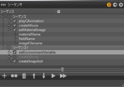

シーケンサ
[インタラクション] > [シーケンサ]
シーケンサを使用してコマンド シーケンスを設定し、上から下にバッチプロセスとして実行します。実行を開始するか、アプリケーション内の他のアクションを設定できます。すべての項目では大文字と小文字が区別されます。
[シーケンサ]には、シーケンサおよびそれらに関連付けられている値がすべて表示されるリスト ビューが含まれています。また、下部にはタイムラインとアイコンバーが配置されています。
シーケンサ
コンテキスト メニュー

スライダ
このモジュールの下部にあるスライダは、すべてのシーケンスおよびアクションを一度に展開する、または折りたたむ場合に使用します。

  • Button Icon Bar: モジュール下部のアイコン バーを使用すると、使用頻度の高いコマンドに簡単にアクセスできます。
    • [作成]: シーケンスを作成します。
    • [複製]: 現在選択しているシーケンスまたはアクションを複製します。
    • [削除]: 現在選択しているシーケンスまたはアクションを削除します。
    • [上に移動]: 現在選択しているシーケンスまたはアクションをプロセス キュー内の 1 ステップ上に移動します。
    • [下に移動]: 現在選択しているシーケンスまたはアクションをプロセス キュー内の 1 ステップ下に移動します。
    • [実行]: 現在選択しているシーケンスおよびアクションを実行します。
    • [すべて実行]: オンになっていてアクティブな状態にあるすべてのシーケンスを実行します。
