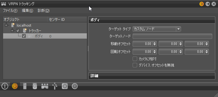

ボディの設定
すべてのデバイスに対して、1 つまたは複数のトラッカー ボディを定義できます。ボディは、トラッキング システムのセンサーを表します。リスト ビューの[センサー ID]列にボディの数値識別子を入力できます。
  • [ターゲット タイプ]: トラッキング値を VRED で使用する方法を定義します。
    • [カスタム ノード]: 値は[ターゲットノード]ボックスで指定したノードに転送されます。
    • [頭部の投影]: 値はパワーウォールおよび CAVE の投影用のカメラに転送されます。
    • [HMD]: 値はヘッド マウント式ディスプレイ用のカメラに転送されます。
    • [カート]: 値はカート ディスプレイ用のカメラに転送されます。
  • [カメラ]: ターゲット タイプが HMD に設定されている場合にカメラを指定できます。このオプションは、名前によってトラッキング システムに格納されます。
  • [移動オフセット]: ローカル ボディ座標にさらに移動を追加します。
  • [回転オフセット]: さらに回転を追加します。
  • [カート トランスフォーム モード]: [ターゲット タイプ]が[カート]に設定されている場合に、カートがその値を取得するソースを指定します。有効なソースは以下のとおりです。
    • [カスタム]: 移動と回転の値は、[カートの移動]および[カート回転]フィールドから収集します。
    • [ノード]: トランスフォーム値はシーングラフ内のノードから収集され、ノードの名前は[カート ノード]フィールドで指定されます。
    • [ビューポイント]: トランスフォーム値はビューポイントを使用して計算され、その名前は[ビューポイント]フィールドで指定されます。
  • [カート ノード]: [カート トランスフォーム モード]が[ノード]に設定されている場合、これは使用するノードの名前を指定します。ノードが存在しない場合、この値は無視されます。
  • [ビューポイント]: [カート トランスフォーム モード]が[ビューポイント]に設定されている場合、これはトランスフォームの計算に使用するビューポイントの名前を指定します。ビューポイントが存在しない場合、この値は無視されます。
  • [カメラに相対]: カメラの位置を基準としたオフセットです。
  • [デバイス オフセットを無視]: 最終位置と方向の計算に対して、デバイスからのオフセット値を無視します。
