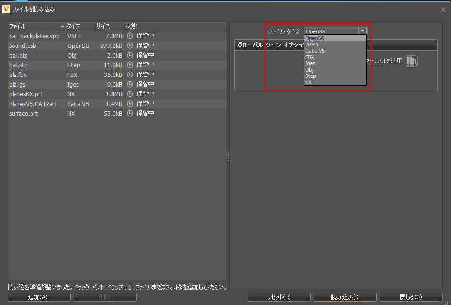

[ファイル] > [読み込み]を選択し、1 つまたは複数のファイルを選択すると、[ファイルを読み込み]ダイアログが表示されます。サポートされているファイル形式を確認する場合は、右下隅のフィールドをクリックします。[ファイルを読み込み] (以前の[読み込みオプション])を使用して、VRED に読み込まれたデータの変換方法および処理を定義します。テッセレーションおよびシーンの位置に合わせて、読み込まれたファイルのパラメータを設定します。ファイル形式に固有のオプションのみが表示されます。ファイル タイプ、サイズ、現在の読み込み状態、およびファイル変換プロセス情報を取得します。

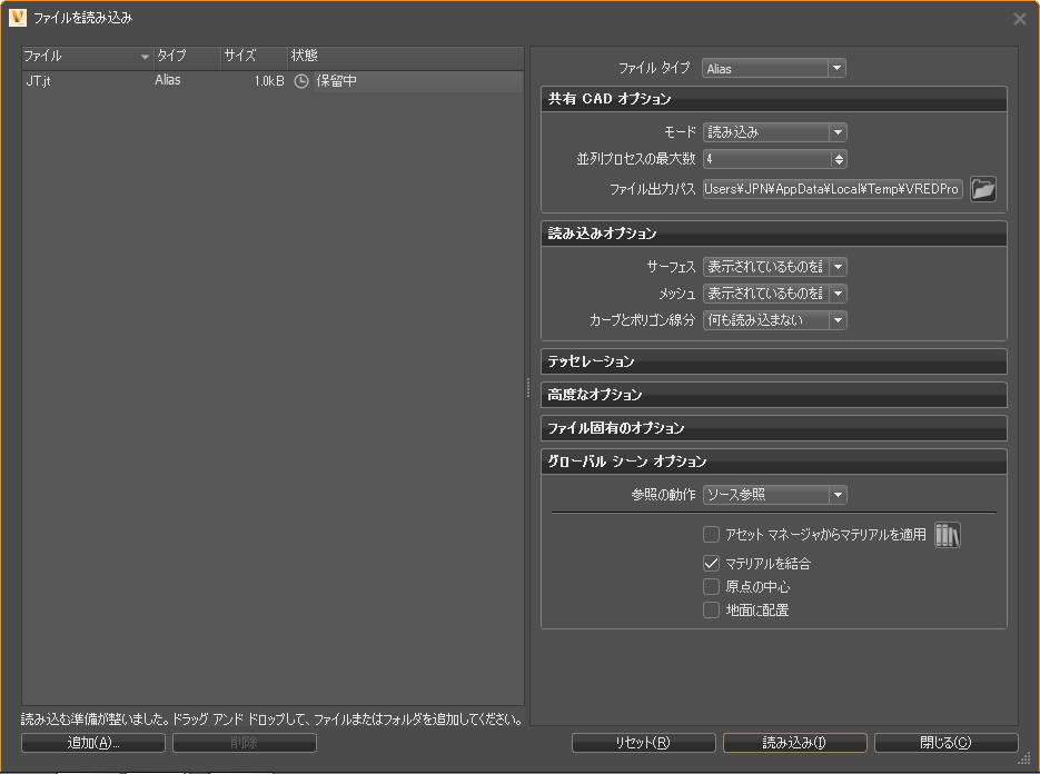

[ファイルを読み込み]ダイアログは、左側の読み込みファイル リスト、および右側のファイル タイプ パラメータという 2 つの領域で構成されています。読み込みファイル リストにファイルをドラッグ アンド ドロップするか、[追加]ボタンを使用してファイルを追加します。リストからファイルを選択して、[ファイル タイプ]をクリックし、選択項目に関連付けられたファイル タイプを選択します。この操作を行うと、この特定のファイル タイプの読み込みパラメータがロードされます。

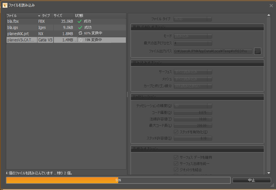

[ファイルを読み込み]ダイアログが開いたら、読み込むファイルが左側に表示されます。さらに多くのファイルとフォルダをリストにドラッグ アンド ドロップします。[状態]列を調べて、ファイルが追加されたかどうか、保留中なのかそれともロード中なのか、成功したのかそれとも失敗したのかを確認します。

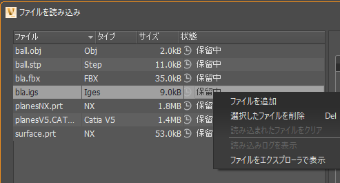

読み込まれたファイル リストでファイルを追加または除去するには、右クリック メニューを使用します。エクス プローラ ウィンドウでファイルの場所を表示したり読み込みログを表示するには、他の右クリック オプションを使用します。
読み込みファイル リストでファイルを選択すると、右側にパラメータが表示されますが、選択項目のパラメータをロードするには、[ファイル タイプ]を選択してから、選択したファイルのファイル タイプを選択します。この操作を行うと、このファイル タイプに固有の正しい読み込みパラメータがロードされます。

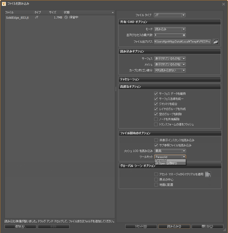

必要なパラメータを有効にして、設定します。[共有 CAD オプション] > [モード]オプションを使用して、CAD を OSB に一括変換します。VRED および ATF にファイルをロードして、ネイティブの Rhino .3dm ファイルを読み込む必要はありません。サーフェス、メッシュ、カーブなどのフィーチャがサポートされています。
[読み込み]をクリックした後に、読み込み中のファイルの状態を確認できます。[状態]列で読み込みのステータスを確認します。読み込み中、変換済み、結合済み、ステッチ済みなど、現在の ATF (Autodesk Translation Framework)の変換状態を示すメッセージが表示されます。ログファイルはいくつかの ATF タスクを追跡するので、読み込み時にはさらに時間が必要です。
[モード]: CAD ファイルの処理方法を設定します。バッチはそれらを VRED にロードせずに OSB に変換します。
[読み込み]: ファイルをシーンに読み込みます。ただし、すべての変換データは削除されます。
[ファイルを読み込んで保持]: ファイルをシーンに読み込んで、指定されたファイル出力フォルダ内に変換データを保持します。
[変換]: ファイルのみを変換し、データは指定されたファイル出力フォルダに格納します。VRED シーンには何も読み込まれません。
[サーフェス]: シーンに読み込まれるサーフェス データのタイプを設定します。
[何も読み込まない]: すべてのサーフェス データを読み込み対象から除外します。
[表示されているものを読み込み]: 表示されているサーフェス データだけを読み込みます。
[すべて読み込み]: 表示されているおよびされていない(非表示の)すべてのサーフェス データを読み込みます。
[メッシュ]: シーンに読み込まれるメッシュ データのタイプを設定します。
[何も読み込まない]: すべてのメッシュ データを読み込み対象から除外します。
[表示されているものを読み込み]: 表示されているメッシュ データだけを読み込みます。
[すべて読み込み]: 表示されているおよびされていない(非表示の)すべてのメッシュ データを読み込みます。
[カーブとポリゴン線分]: シーンに読み込まれるカーブとポリゴン線分データのタイプを設定します。
[何も読み込まない]: すべてのカーブとポリゴン線分データを読み込み対象から除外します。
[表示されているものを読み込み]: 表示されているカーブとポリゴン線分データのみを読み込みます。
[すべて読み込み]: 表示されているおよびされていない(非表示の)すべてのカーブとポリゴン線分データを読み込みます。

[サブ参照ファイルを読み込み]: 読み込まれたファイル内に含まれているすべてのパーツ ファイル、サブアセンブリ、およびサブ参照の読み込みを切り替えます。
無効にすると、構造の情報(ツリー)のみがシーングラフに表示され、ジオメトリは表示されません。すべてのサブアセンブリが読み込まれますが、パーツ ファイルは未ロード状態になります。
有効にすると、すべてのサブ参照ファイルが読み込まれて、ロード状態になります。

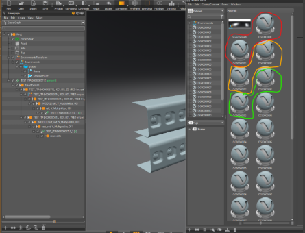

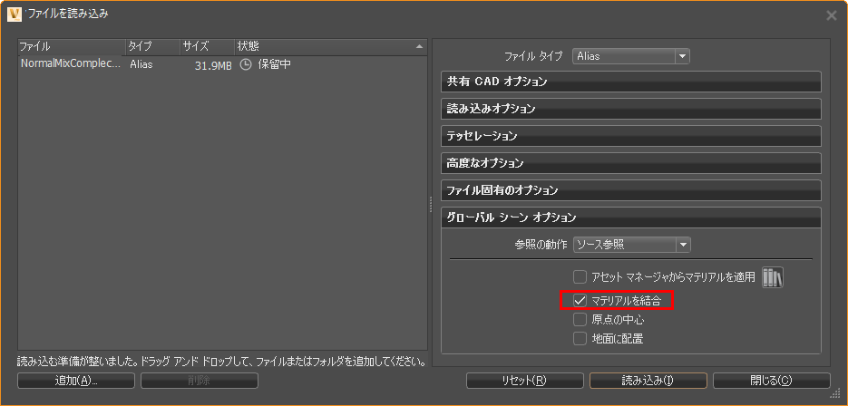

[サブ参照マテリアルを結合]: CAD アセンブリおよび PLMXML ファイルを読み込むときに、重複マテリアルの処理方法をコントロールします。重複マテリアルが結合されるか、重複マテリアルのインスタンスが作成されます。
無効にすると、重複マテリアルは結合されなくなります。複数のサブ参照ファイルで同じマテリアルが参照されている場合は、読み込み時にマテリアルが検出されるたびに、マテリアルの追加インスタンスが作成されます。
![[サブ参照マテリアルを結合]が無効な場合](../../images/MergeSubRef1.png)
有効にすると、重複マテリアルは結合され、サブ参照ファイルによって参照されます。このオプションは、既定でオンに設定されています。
ツールキット: 従来の読み込みがアクティブな場合、このオプションは無効になります。
VRED で使用するツールキットを設定します。次のいずれかのオプションを選択します。

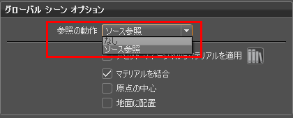

[参照の動作]: 読み込み時の参照の動作を決定します。次のいずれかを選択します。
[ソース参照]: 参照をソース参照として読み込みます。
[なし]: すべての参照をプロジェクトに結合し、ファイル/参照の情報を削除します。
