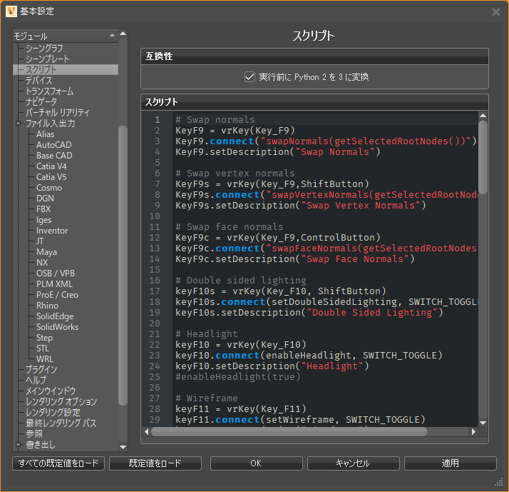

キー ショートカット
キー ショートカットについては、スクリプトの基本設定を参照してください([編集] > [基本設定] > [スクリプト])。これらの情報は常に、パブリッシュされた VRED Go ファイルに含まれます。
注:
スクリプトに対する変更点は書き出されません。
既定のスクリプト ショートカット キー

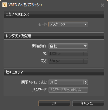

VRED Go 実行可能ファイルを作成する
VRED にシーンがロードされている状態で、[ファイル] > [VRED Go をパブリッシュ]を選択します。VRED Go のダイアログが開き、エクスペリエンスレンダリング設定、およびセキュリティの各機能のモードを選択できるようになります。
[VRED Go をパブリッシュ]ダイアログ
[OK]をクリックし、実行可能ファイルの場所を選択し、名前を付けて[保存]をクリックします。パブリッシュ(VRED Go 実行可能ファイルの作成)には、時間がかかる場合があります。終了すると、指定した場所に実行可能ファイルが作成されます。
VRED Go 実行可能ファイルはどこにありますか?
[VRED Go をパブリッシュ]ダイアログで[OK]をクリックすると、VRED Go 実行可能ファイルは選択した場所に配置されます。選択した場所を忘れた場合は、[ファイル] > [VRED Go をパブリッシュ]を選択して、[OK]をクリックします。最後に保存した場所が表示されます。
