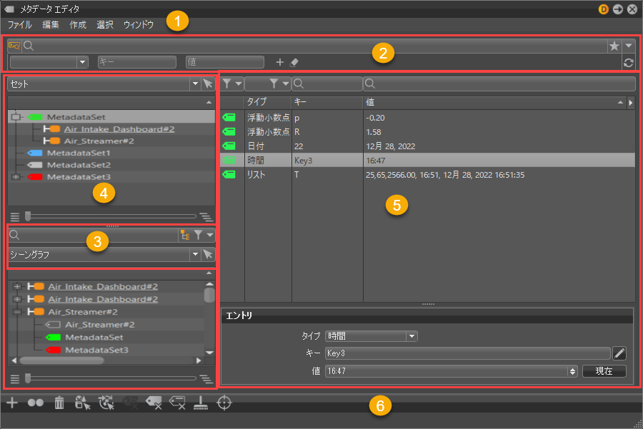

メタデータ エディタ
メタデータ エディタを使用して、キー/値を管理し、特定の情報をクエリー検索します。これにより、シーングラフの複雑さが軽減され、シーンの設定とバリアントをコントロールできます。ソフトウェアに依存しないパイプライン統合のために、プロセス全体を通してコンポーネント情報を転送します。CATIA、DGN、Inventor、IGES、JT、NX、CREO、SolidEdge、SolidWorks、STEP、PLMXML から読み込んだメタデータなど、複数のメタデータ セットを使用できます。カスタム セットと、カラー付きタグなどのユーザ固有の視覚化メタデータを追加します。セットをお気に入りに指定して保存します。ノード間およびカテゴリ間でセットをコピーして貼り付けます。メタデータに、文字列、ブーリアン、日付、時刻などの特定のデータ タイプを割り当てます。また、他のモジュールのメタデータの検索とフィルタも含まれています。
ラベルが設定されたメタデータ エディタ
1 メニュー バー

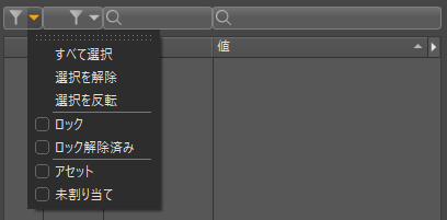

  • [フィルタ]アイコン フィルタ: フィルタのオン/オフを切り替えます。表示されているコンテンツがフィルタされると、[フィルタ]アイコン[フィルタ適用]アイコン に変わります。
  • [シェブロン]アイコン フィルタ選択: [シェブロン]アイコン を押すと、フィルタ設定を構成するための[フィルタ選択]メニューが開きます。次の中から選択します。
    • [すべて選択]: すべてのフィルタ設定(ロック、ロック解除、アセット、未割り当て)を有効にします。
    • [なし]: すべてのフィルタ設定(ロック、ロック解除、アセット、未割り当て)を選択解除します。
    • [選択内容を反転]: 選択されていないすべてのフィルタ設定を選択し、選択されているすべての設定を選択解除します。
    • [ロック]: リスト内のロックされたすべてのメタデータ セットを表示します。他のフィルタと組み合わせて使用すると、検索をさらに絞り込むことができます。
    • [ロック解除]: リスト内のロック解除されたすべてのメタデータ セットを表示します。他のフィルタと組み合わせて使用すると、検索をさらに絞り込むことができます。
    • [アセット]: リスト内のすべてのアセット メタデータ セットを表示します。他のフィルタと組み合わせて使用すると、検索をさらに絞り込むことができます。
    • [未割り当て]: リスト内の未割り当てのすべてのメタデータ セットを表示します。他のフィルタと組み合わせて使用すると、検索をさらに絞り込むことができます。

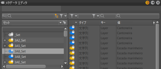

リスト

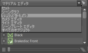

[リスト]メニュー
マテリアルにタグが割り当てられている場合、またはシーングラフ、カメラ エディタ、ライト エディタ、またはシーンプレート エディタのコンテンツにメタデータ セットが割り当てられている要素がある場合、それらの要素がメタデータ エディタに表示されます。[選択フィルタを選択]アイコン を使用して、一覧表示されるコンテンツのタイプを選択します。次から選択します。
  • [セット]: シーン内に存在するすべてのメタデータ セットを表示します。セットまたは割り当てられたオブジェクトが選択されているかどうかに関係なく、テーブルにはすべてのセットのエントリが表示されます。
  • シーングラフ、マテリアル エディタ、カメラ エディタ、ライト エディタ、シーンプレート エディタ、およびすべてのオブジェクト: メタデータ セットまたは直接エントリが割り当てられているシーンのすべてのオブジェクトを表示します。テーブルには、オブジェクト自体を選択したときに選択によって決定されたエントリ、つまり設定されたエントリ、オブジェクト エントリ、または割り当てられたすべてのエントリが表示されます。
[選択フィルタ]アイコン 選択フィルタ: オンにすると、最後のセクションを有効にします。ビューポートまたは他のモジュールで最後の選択が実行されたオブジェクトは、以下のリストに表示されます。

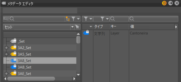

4 リスト ツリー
ノード エディタを使用する場合と同様に、リスト ツリーとそのオプションを使用して、ノードにメタデータとカスタム値を追加します。リスト ツリー固有のアイコンのリストを次に示します。その他はすべて各種エディタで使用され、そのリストは ノード アイコン にあります。
アイコン ID
セット アイコン オブジェクトに直接割り当てられるオブジェクトレベルのエントリ
セット アイコン アセット マネージャの内容を表すアセット セット
セット アイコン カスタム カラーを使用したアセット セット
セット アイコン カスタム カラーを使用したロックされたセット

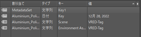

5 メタデータ テーブル
検索とフィルタ オプションを使用してコンテンツをすばやく検索するには、このテーブルを使用します。
以下の表示される列は、新しい位置にドラッグしたり、サイズを変更したりできます。また、矢印アイコン (メニュー)を使用して列を表示または非表示にすることができます。列はフィルタしたり、検索したりできます。
列のアイコン
  • アイコン: 次のアイコンが表示されます。アイコンは、タグまたはエントリと、その場所を示します。これらはカスタムのカラーを付けることができます。
    • [オブジェクトのタグ]アイコンは、オブジェクトのタグ(シーン タグなど)です。
    • [オブジェクトのエントリ]アイコンは、オブジェクトのエントリです。
    • [セット内のタグ]アイコンは、セット内のタグです。
    • [セット内のエントリ]アイコンは、セット内のエントリです。
  • [割り当て]: マテリアル名やノードなど、エントリが割り当てられているセットまたはオブジェクトが表示されます。
  • [タイプ]: メタデータ エントリのタイプ(文字列や整数など)を示します。
  • [キー]: メタデータ キーの選択した名前(説明など)を表示します。
  • [値]: そのタイプの定義されたメタデータ値(VRED-Tag など)を表示します。

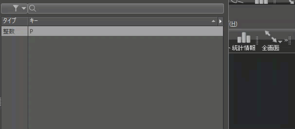

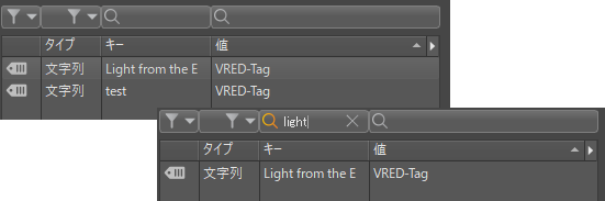

列の検索
[割り当て]、[キー]、[値]列の[検索]アイコン フィールドに簡単な検索語句を入力します。列に検索結果が表示されている場合、[検索が無効]アイコン[検索が有効]アイコン に変わります。
検索の前後のテーブル
検索をクリアするには、検索語句の横の[x]をクリックするか、検索フィールドのコンテンツを削除します。
