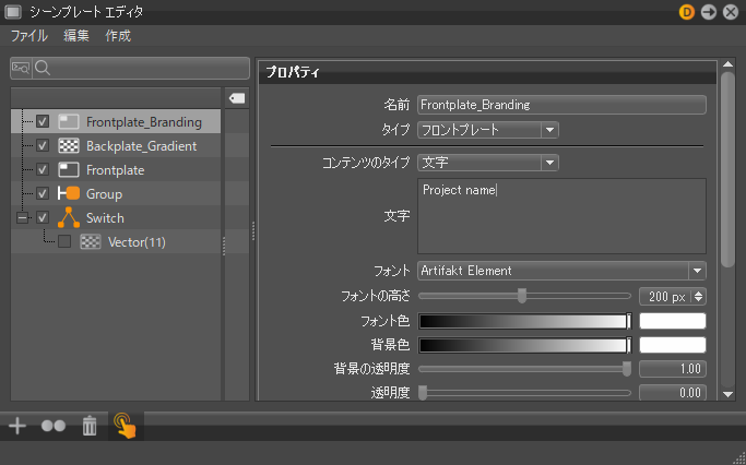

- シーンプレート エディタ
フロントプレートとは、製品の前面に配置された要素(平面)のことです。フロントプレートの例としては、イメージ、文字、HMI/HTML Web コンテンツなどがあります。フロントプレートのトランジション エフェクトを使用して、フロントプレートの文字またはイメージのフェードイン/フェードアウトを行います。

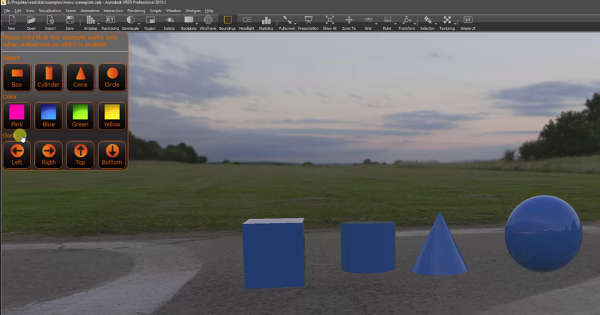

フロントプレートは、ウォーターマーク、商標、製品の文字、会社のロゴなどのシンプルな要素に使用します。やや複雑な場合は、メニューなどのインタラクティブなオーバーレイ コンポーネントを作成して、カラー、テクスチャ、マテリアル、方向、一部のジオメトリといった製品の要素を変更します。
たとえば、お客様によっては、自動車の最新モデルを、仕様に合わせてカスタマイズして表示したい場合があります。このようなお客様が求めているのは、基本モデルではなく、カラーやペイント仕上げが異なる、豪華な装飾を施したスポーツ パッケージです。VRED では、これらのアトリビュートを変更する機能を使用してフロントプレートを作成できるため、お客様はカスタマイズされた自動車の仮想ツアーを楽しむことができます。

シーンプレート エディタでプロパティにキーを設定して、[カーブ]を使用してフロントプレートとバックプレートをアニメートします。シーンプレートの透明度をアニメートして、フロントプレートまたはバックプレートのフェードイン/フェードアウトを行います。
フロントプレートの文字自体をアニメートする(「犬」を「猫」に置き換える)ことはできませんが、文字の位置、カラー、透明度、および背景の透明度をアニメートすることはできます。

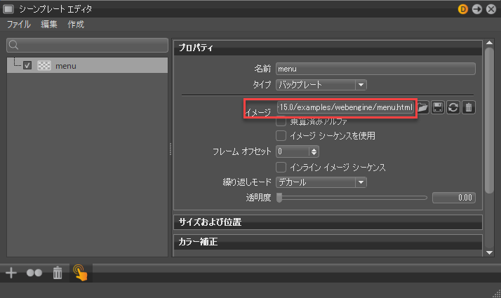

Web の URL で $VRED_EXAMPLES/webengine/menu などの環境変数を使用します。$VRED_EXAMPLES は実行時に解決される環境変数です。この方法を使用すると、URL ファイル パスの位置を柔軟に設定できます。環境変数は、シーンプレート エディタの[イメージ]オプションで入力します。
