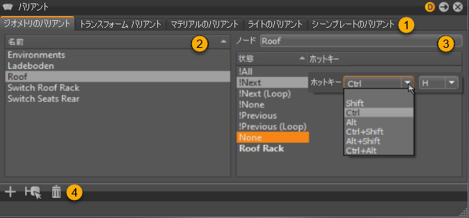

[バリアント]モジュール
1 タブ
[バリアント]モジュールの上部にタブが配置されています。各タブで、左側の[ジオメトリのバリアント]にはジオメトリ バリアントなどそのタイプのすべてのバリアントが表示され、右側にはノード名、状態、割り当てられたホットキーが表示されます。各タブに関する情報を以下に示します。
トラブルシューティング: 数個のタブしか表示されない
ウィンドウのサイズによっては、一部のバリアント タブが表示されないことがあります。他のタブにアクセスするには、[バリアント]モジュールを展開するか、上部にある矢印をクリックします。
[バリアント]モジュール
2 バリアント リスト
[バリアント]モジュールの左側には、選択したタブのすべてのバリアントが一覧表示されます。リストの順序を逆にするには、[名前]タイトル バーをクリックします。バリアントの修正、コンテンツの表示/非表示の切り替え、またはノードの選択を行うには、2 つのコンテキスト メニューのいずれかを使用します。
コンテキスト メニュー
バリアントを選択するか、空の領域をクリックして右クリックすると、レンダー ビューでのすべてのコンテンツの作成、コンテンツの名前変更、削除、クリア、表示および非表示、接続された V セットの表示、スイッチ ノードの選択、ノードの選択などのオプションにアクセスできます。また、選択したタブによって使用可能なオプションが決定します。
3 ノード ビュー
[バリアント]モジュールの右側には、左側のバリアント リストで選択したバリアントの状態とホットキーを設定するためのツールがあります。
ノード
選択したバリアント ノードの名前が[ノード]フィールドに表示されます。
  • ノードの名前を変更するには、このフィールドをクリックします。
  • ノード名を編集または選択するには、右クリックして別のオプションにアクセスします。

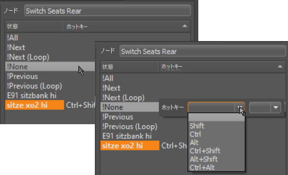

状態
[状態]セクションには使用可能なすべての状態が表示され、ノードに状態を割り当てるために使用されます。
  • 状態のリストと割り当てられたホットキーを並べ替えるには、[状態]タイトル バーをクリックします。
  • 状態を右クリックして、既定の状態を選択、更新、設定するためのコンテキスト メニューにアクセスします。状態が既定として設定されている場合、その状態はハイライト表示されます。
  • 状態をダブルクリックして有効にし、テキストを太字にします。
    有効な状態と既定の状態
異なるバリアント タイプに同じ状態を設定することはできないため、各状態の機能の詳細については、以下を参照してください。
ホットキー
[ホットキー]セクションには、さまざまな状態に割り当てられたホットキーが表示され、それらを作成するためのインタフェースが提供されます。ホットキーを使用してバリアントにすばやくアクセスします。
  • ホットキーのリストと割り当てられた状態を並べ替えるには、[ホットキー]タイトル バーをクリックします。
  • 状態の横にあるホットキー領域をクリックして、ホットキーのインタフェースにアクセスします。
    バリアントのホットキー インタフェース

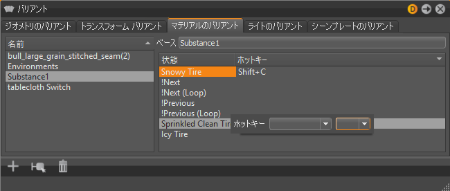

マテリアルのバリアント
オブジェクトに複数のマテリアルを割り当てることができます。サポートされるマテリアル バリアントのタイプは、スイッチ、Substance、X-Rite マテリアルです。Substance プリセットとサブ マテリアルが一覧表示されます。状態をすばやく切り替えることができます。
バリアント モジュールの Substance
状態(マテリアルのバリアント)
  • [!Next]: バリアント リスト内の次のジオメトリを表示します。
  • [!Next(Loop)]: リスト内の次のジオメトリを表示します。リストの末尾に到達した場合は、次に選択されたものがリストの先頭の項目になります。
  • [!Previous]: バリアント リスト内の前のジオメトリを表示します。
  • [!Previous(Loop)]: バリアント内の前のジオメトリを表示します。リストの先頭に到達した場合は、次に選択されたものがリストの最後の項目になります。
右クリック メニュー(マテリアル バリアント)
  • [すべて作成]: シーングラフに含まれているすべてのマテリアル スイッチをマテリアル バリアントのリストに追加します。
  • [名前変更] ([Ctrl]+[R]): 選択したマテリアルのバリアントを名前変更します。
  • [削除] ([Del]): 選択したマテリアルのバリアントを削除します。
  • [クリア]: バリアント リスト全体を削除します。
  • [ジオメトリを表示]: レンダリング ウィンドウにジオメトリを表示します。
  • [ジオメトリを非表示]: レンダリング ウィンドウでジオメトリを非表示にします。
  • [接続されているバリアント セットを表示]: このバリアントを使用するバリアント セットを選択します。

4 アイコン バー
アイコン バーには、[バリアント]モジュールで一般に使用されるコマンドの視覚的なショートカットが配置されています。
バリアントのアイコン バー
[作成] [作成]: 現在のタイプの新しいバリアントを自動的に作成します。
[ノードを選択] [ノードを選択]: 選択したバリアントに関連するシーングラフ内のノードを選択します。
[削除] [削除]: 現在選択されているバリアントを削除します。
