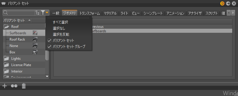

フィルタリングが有効になると、フィルタが灰色からオレンジ色に変わります。右の矢印をクリックして、1 つまたは複数のフィルタを選択します。
  1. [検索]フィールドに検索文字列を入力します。
  2. フィルタとコンテキスト メニューをクリックし、1 つまたは複数のフィルタを選択します。次の中から選択します。
    • [すべて選択]: すべてを選択します。
    • [選択なし]: すべての選択を解除します。
    • [選択を反転]: 元は選択されていなかったすべてのオプションを選択します。
    • [バリアント セット]: すべてのバリアント セットにフィルタリングを適用します。
    • [バリアント セット グループ]: すべてのバリアント セット グループにフィルタリングを適用します。
